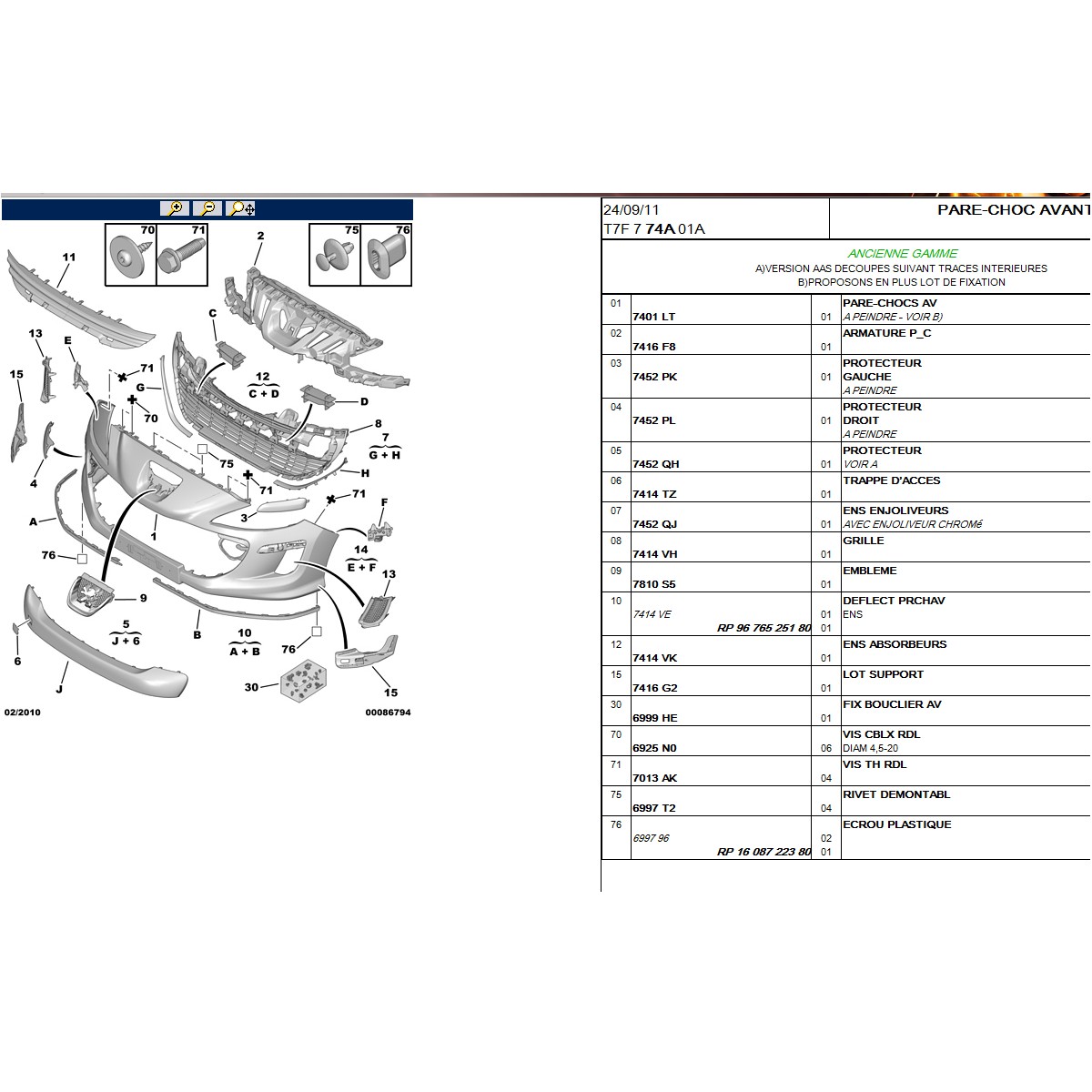

Suite à un petit accrochage, j'ai ma petite 308 qui a souffert à l'avant droit. Résultats : fixations phare et anti-brouillard de casser, pare choc égratigné et la fixation du pare choc du coté droit a souffert aussi j'ai l'impression. J'ai pas encore démonté pour voir derrière le pare choc, j'ai pas eu le temps, mais en surface le pare choc n'a pas l'air cassé.
1. Est ce quelqu'un aurait la possibilité de me donner la vue éclatée du pare choc avant pour que je vois a quoi ressemble les pièces qui se cache derrière?
2. A ce que j'ai compris il y a une pièce qui tien l'aile et le pare choc ensemble et qui vient se fixer sur un bout de tôle sur les longerons...?
Est ce que quelqu'un a déjà démonté son pare choc, et peut me dire comment sont fixés l'aile et le pare choc sur cette pièce?
Ma 308 est une phase 1 avec le pare choc standard (pas celui de la sportium)
Merci d'avance.

Merci pour tes infos, mais j'ai fait un tour sur le forum avant de poser ce sujet et je n'ai pas trouver dans les tutos ou autres sujets ce que je cherche.
Sur les tutos, la pièce qui fait la jonction entre le pare choc et l'aile n'apparait pas sur les photos... ni la fixation de celle-ci.

Messagede yannou25 » Jeu 18 Oct 12 20:36
Re: Vue éclatée pare choc avant
Messagede bomberos18 » Ven 19 Oct 12 08:38
Merci pour la vue, entre temps je suis passé chez Peugeot, la pièce se trouve sur la vue éclatée de l'aile en faite, elle s'appel "support d'aile", 34€ le bout de plastique... 8|
De plus, je pense que pas beaucoup de monde est au courant, mais les pattes de fixation des phares sont assez fragile, au premier petit choc sur le pare choc, les fixations de phare casse! mais Peugeot vend des kits de réparation de patte de fixation, ce sont des nouvelles pattes en faite, qui coute 47€ par phare et ça évite de se racheter un phare complet à 287€....

Messagede yannou25 » Ven 19 Oct 12 20:56
La fragilité des fixation des phares est connu..
