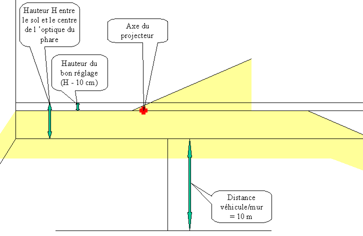

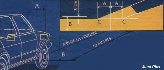

MessagePosté: Lun 05 Nov 12 13:00
de Bricoman
Les dessins ci-après devaient vous aider :
