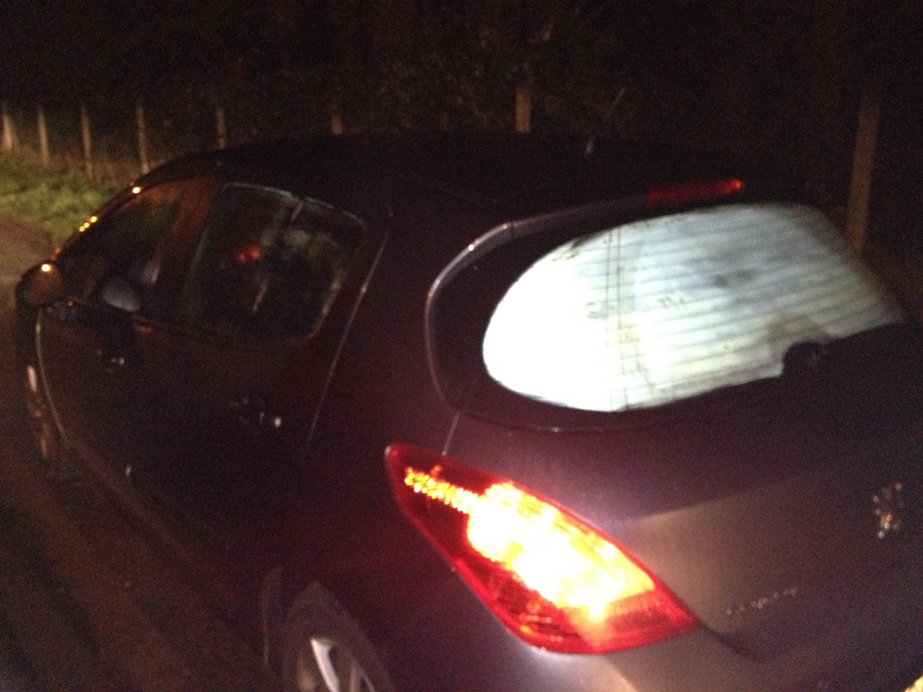

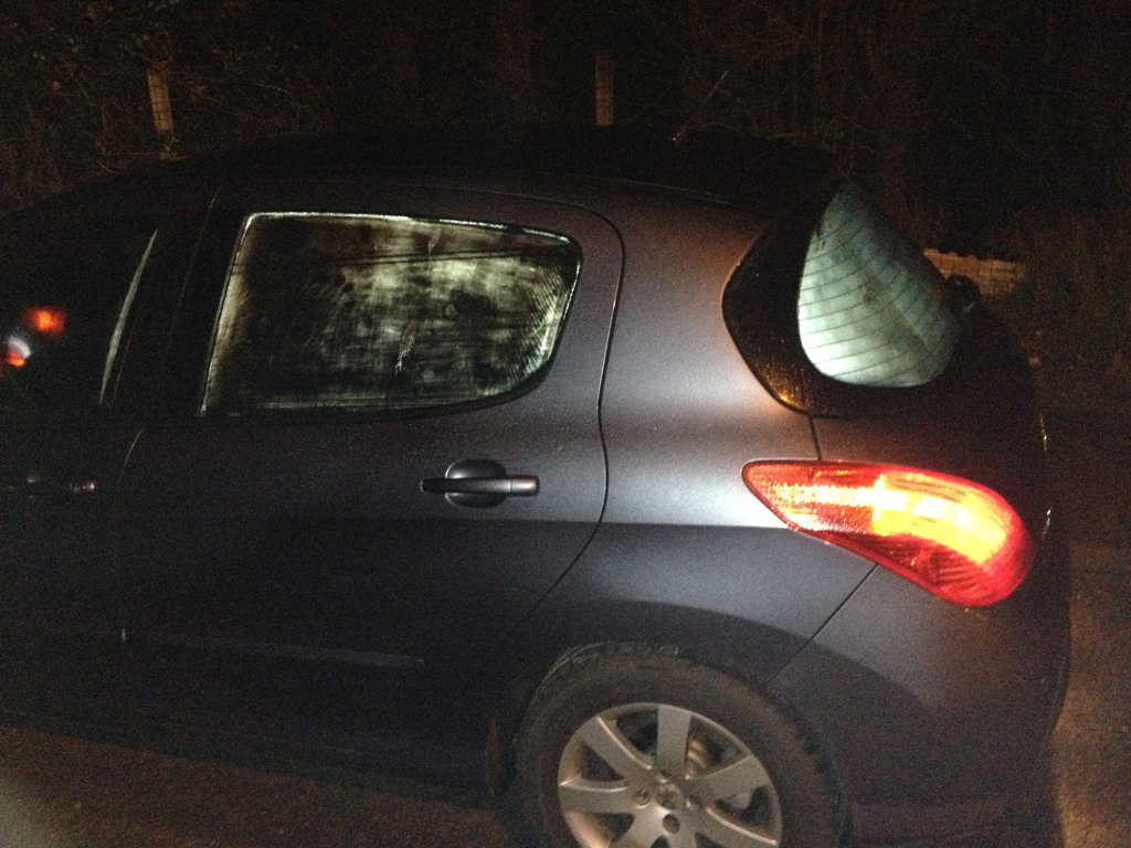

Depuis quelques temps, j'ai pas mal de buée sur la lunette arrière, ainsi que sur les vitres des portes a l'arrière. Et l'autre jour, mon père à remarqué que pas mal d'eau coulait de mon pare choc arrière, un peu comme un "rideau".
Je me suis demandé si c'était normal ou si c'était une infiltration d'eau.
J'ai pris quelque photos pour vous montrez
Je n'ai pas d'eau au niveau de la roue de secours.
Qu'en pensez vous?

Tu doit avoir une rentrée d'eau quelque part et elle stagne dans la voiture. D'ou la buée sur les vitres. Reste à trouver ou elle se trouve..

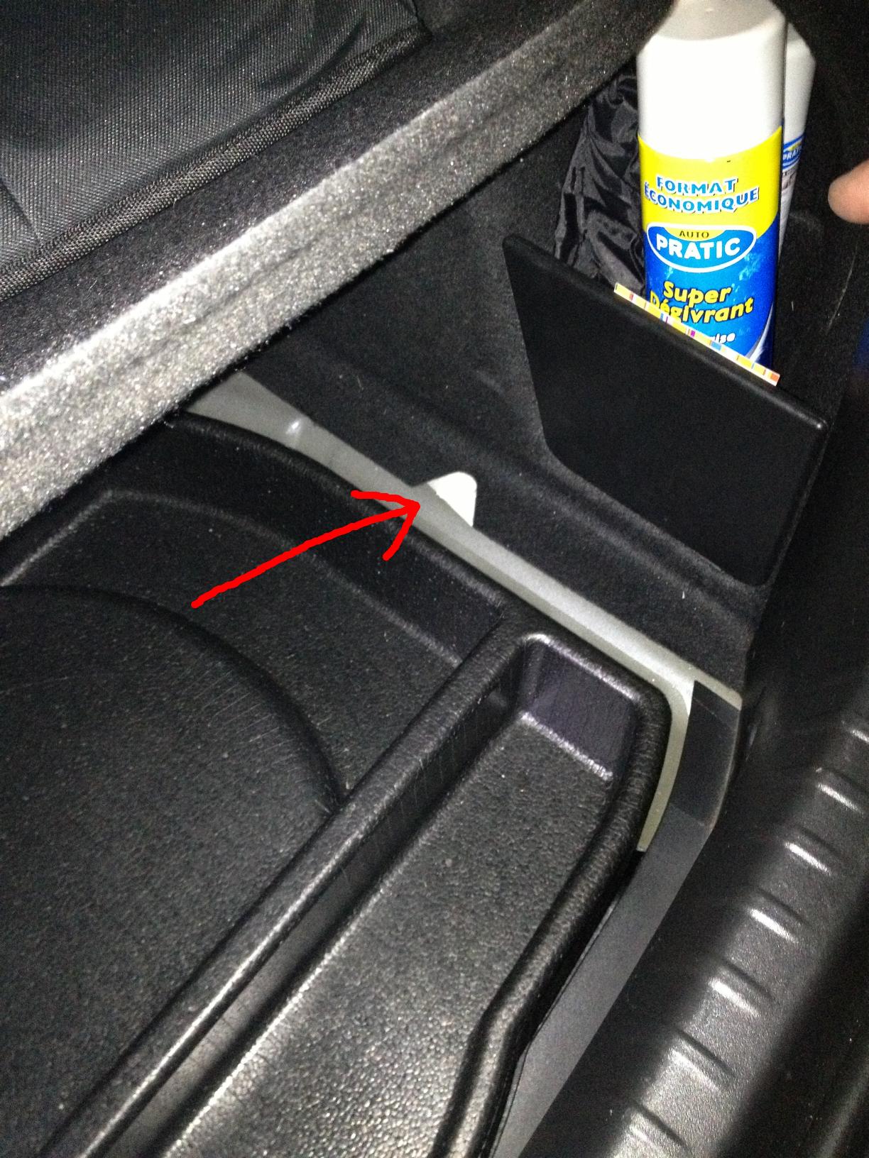

savez vous a quoi correspond ce trou qui ce trouve a coté de la roue de secours?
là sur la photo je l'ai bouché, avec du scotch de peintre, pour voir si la condensation passe par ici, car j'ai vérifié mes joints et je n'ai pas trouvé de défaut :(

Non il n y a pas de joint, c'est normal, l'intérieur du par choc n'est pas étanche.

Mais le contrôle est à réaliser pour vérifier pourquoi de l'eau a coulé, et pourquoi ça remonte (si ça vient de là).
Tiens-nous au jus.
P.S. : n'oublie pas que ces 'protections' sont maintenues par des plastiques bien cachés derrière, en plus des tenues sur la barre en plastique centrale transversale.
