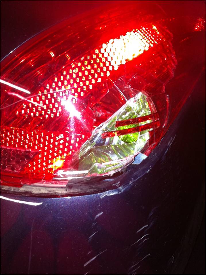

J'ai malheureusement pris un joli poteau, et j'ai cassé mon phare arrière droit :snif:
J'ai également bien éraflé mon pare choc. :(
Pour le phare, je dois changer tout le bloc je pense, même si tous les feux marchent.
Des idées pour que ça revienne pas trop cher ?
La pièce sur oscaro est elle valable ?
http://www.oscaro.com/feu-arriere-peugeot-308-5-portes-1-6-hdi-16v-bvmp6-blue-lion-112-cv-boite-auto-391-32089-611-gt
Facile à démonter ? je n'ai pas encore regardé comment ça se faisait, si qqn connait un tuto sur le net, je suis preneur.
Merci pour vos conseils avertis. :super:
Bonne journée :alcool1:

Messagede Tominator » Ven 06 Sep 13 10:22
Les vacances sont passées par là, mais j'ai fini par changer mon feu arrière droit
acheté sur Oscaro, aucun souci nickel, pour environ 95€ TTC avec FDP
le changement s'est bien passé, ça se retire très facilement.
le plus dur a été bizarrement de mettre en place le nouveau, car une des 2 vis mâles manquaient de longeur et j'ai eu du mal à visser de l'intérieur
mais tout s'est bien fini :frime1:
(j'ai utilisé un tournevis pour faire bras de levier, ça vient tout seul, sans rien abîmer et sans forcer :blub: )
