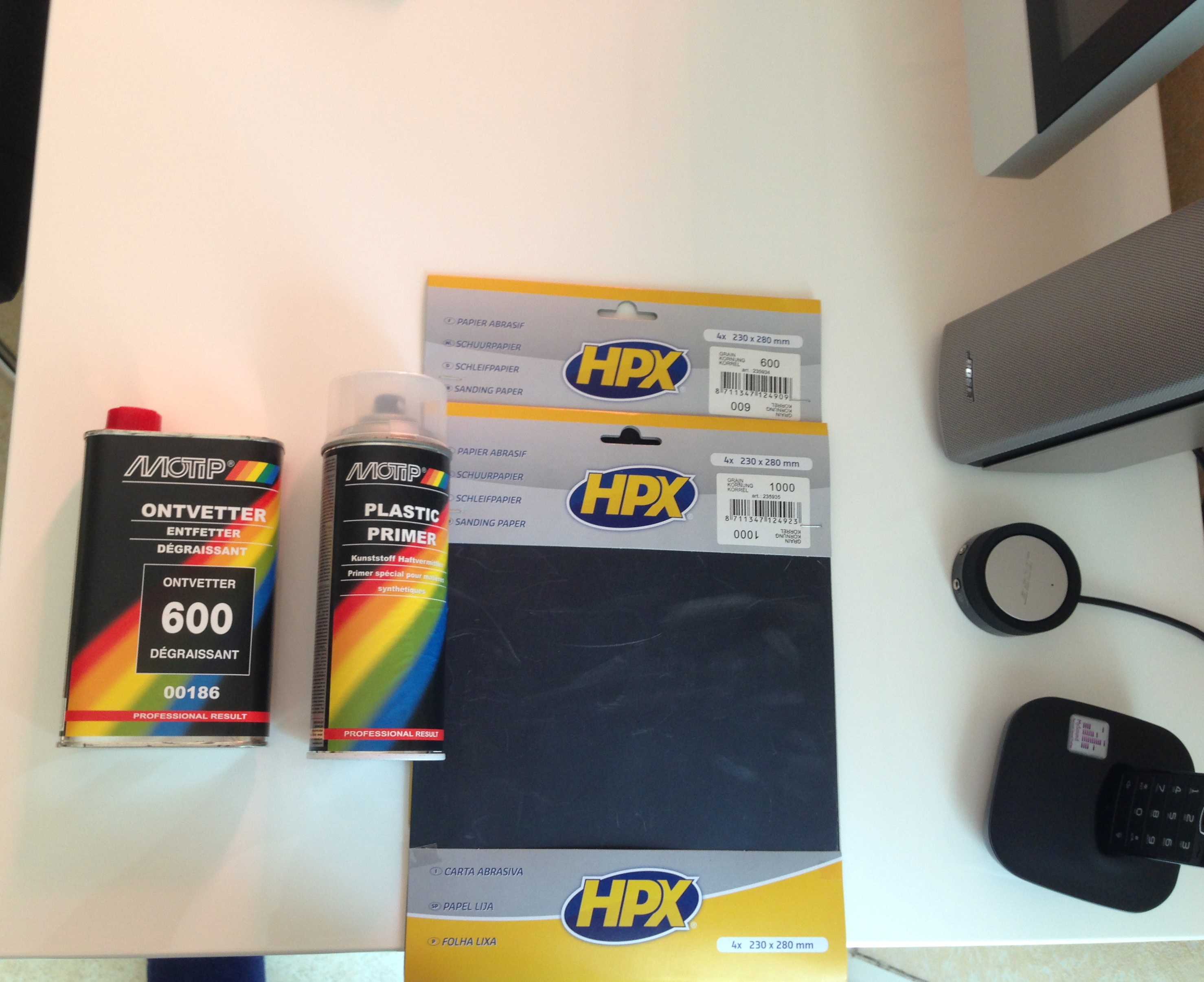

Messagede xmad79 » Ven 26 Juil 13 18:09
Bon, je viens de faire le tour de mes produits et j'en ai acheté d'autres.
J'ai donc maintenant du primaire plastique, du degraissant, du papier a poncer 600 et 1000. Je devrais recevoir le kit de peinture (peinture et vernie peugeot) dans la semaine prochaine.
Donc ce que je compte faire (arrêtez moi si je fais une erreur)
-Je vais passer mes capteurs à l'acetone pour virer la peinture
-Poncer à 600 puis à 1000 (a l'eau ou a sec?)
-Nettoyer avec le dégraissant
- 1 couche de primaire
- 2 couches de peinture
-2 couches de vernie
J'ai encore des questions, quand on parle de couche de vernie ça se passe comment car faire une passe devant la pièce a peindre ça peind pas tout et si je passe que deux fois ça va pas le faire (deux couches).
J'ai lu sur d'autres forums que le verni fournit par Peugeot est pas terrible, j'ai en ma possession du verni Motip, c'est mieux?
Voilà, merci d'avance pour vos réponses. :super:

Messagede yannou25 » Sam 27 Juil 13 08:48
Si le vernis peugeot est pourri tu peux en prendre d'autre, ça reste du vernis :) Pour les couches de vernie je te dirai d'en faire qu'une et voir 2 en fonction du résultat ;-)
Si tu ponce bien et que tu dégraisse bien tu devrai plus avoir de souci

Messagede xmad79 » Sam 27 Juil 13 09:02
OK, j'ai acheté le produit pour etre sur de bien dégraisser.
Tu l'utilise comment? Sur un chiffon microfibre ça va?
Ok pour le verni je verrai en fonction du résultat.
Tu as vu j'ai pris du papier abrasif, je pense que le résultat sera peu être plus pro qu'une éponge et surtout je veux vraiment bien faire les choses pour que ça tienne.
Penses tu qu'en ponçant a sec ça ira?
Ce que je pige pas c'est que beaucoup de forum parle de mettre une couche de primaire et ensuite de l'apprêt.
Donc le primaire ne suffirait pas? Dans les magasins je ne trouve que des apprêt pour matière métal, bois, pierre, etc mais pas pour plastique.
