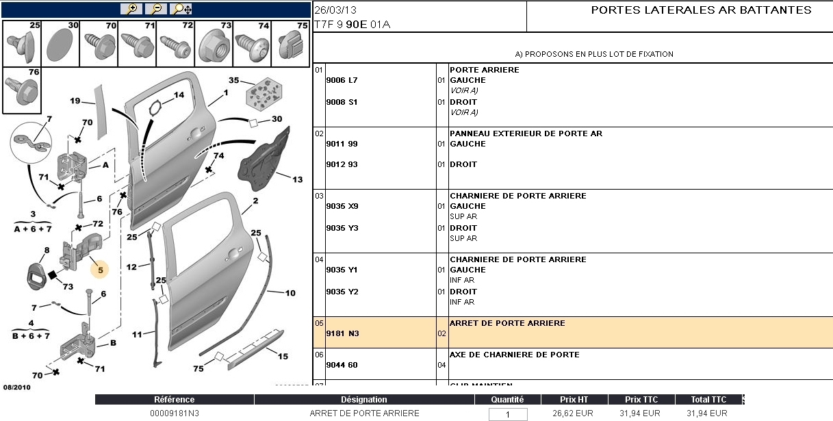

plus pour les vis de charnières et sinon pour la butée tu peux te le faire toi même ;-)
j'ai acheté la pièce il y a peu pour ma portière arrière gauche :
pour le remplacement, tu as un tuto sur Forum-Peugeot => http://www.forum-peugeot.com/Forum/forum-peugeot/Peugeot-308/changement-arret-porte-sujet_3761_1.htm
je ne l'ai pas encore changé donc je ne peux pas t'en dire plus mais ça n'a pas l'air bien compliqué :gene:
tu peux aussi tenter de mettre du dégrippant, j'ai fais ça et pour l'instant le claquement à disparu. mais bon a terme le remplacement de la pièce sera inévitable. :triste1:
