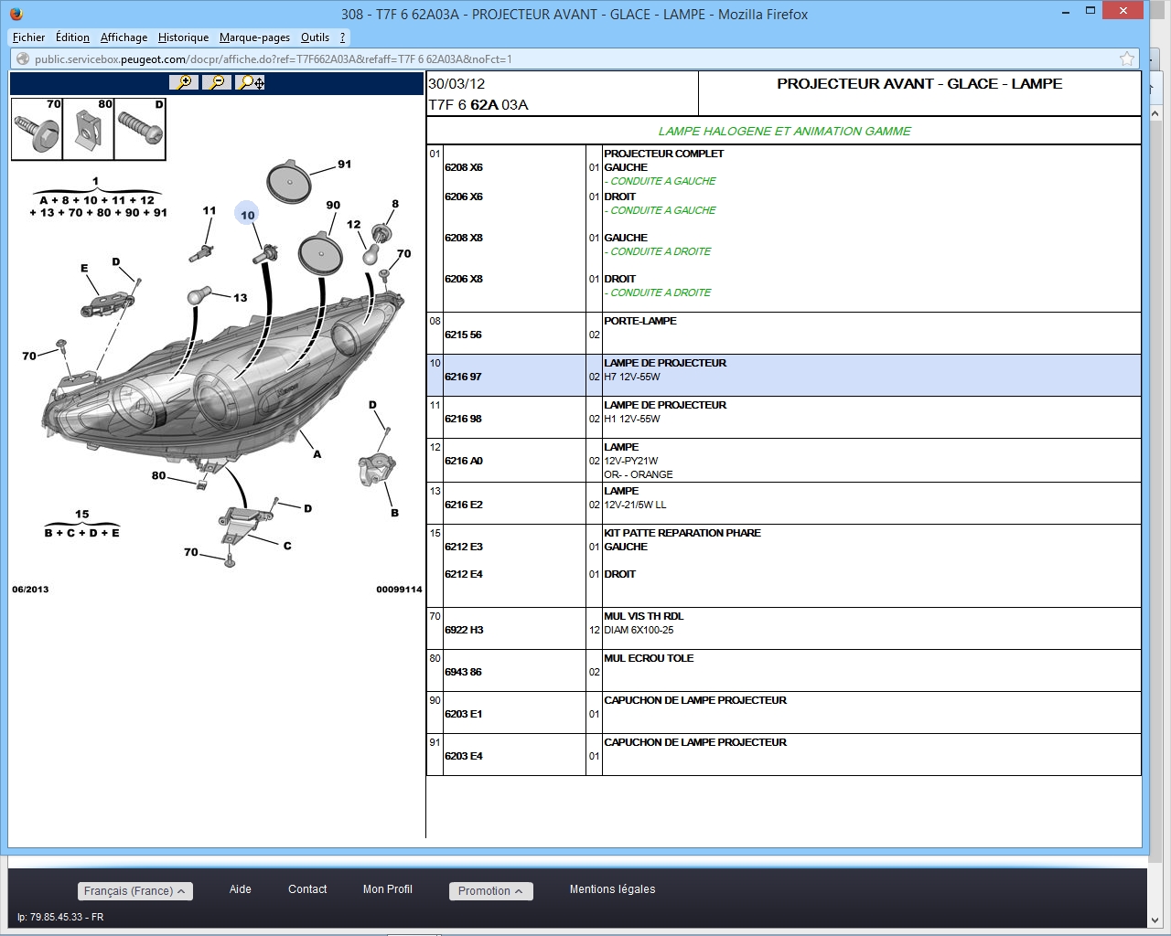

Comme j'ai un peu de sang breton dans mes veines et donc je suis tétu :cote: , j'ai continué mes recherches par rapport au changement d'optiques avant et j'ai trouvé ceci :
http://www.piecesetpneus.com/F-36651-pr ... |#onglet-2
La référence constructeur mentionnée est PEUGEOT : 6208X6 - 9674039880. Cette référence correspondrait semble-t-il sur SB aux optiques avec lentilles en H7/H1.
J'aimerais donc si possible avoir la confirmation de spécialistes du forum que ça correspond effectivement à la photo avant de me lancer dans l'achat ? (Ayant posé la question sur le site, j'ai reçu une réponse banale qu'une photo n'étant pas contractuelle, ils ne peuvent m'assurer de la présence de la lentille :/ )
Merci de vos réponses.
Optiques lenticulaires
Re: Optiques lenticulaires
Messagede Clems13 » Mer 16 Avr 14 16:55
Si tu as une ref peugeot, c'est halogènes sans lentille ou xenon avec lentilles.
Peugeot ne fait pas de feux halogènes avec lentille pour 308. Donc soit les refs sont bidons, soit la photo ne correspond pas.

Messagede navysurf » Mer 16 Avr 14 17:52
Merci Clément, mais lorsque je regarde les références sur SB je me pose la question par rapport au type d'optique ci dessous. Ils n'ont pas une lentille pour les feux de croisement ?
Messagede Clems13 » Mer 16 Avr 14 17:55
C'est la meme photo pour toutes les 308 phase 2.

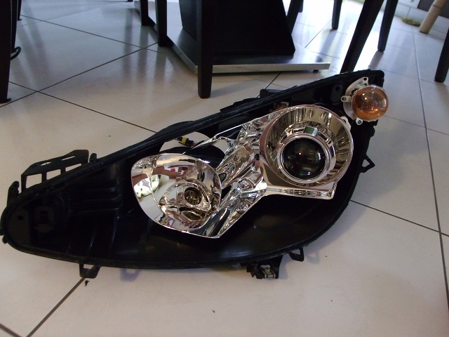

Messagede navysurf » Ven 15 Aoû 14 01:02
Bon finalement changement de programme et abandon de la pose de lentille, j'ai trouver 2 optiques xénon en très bon état et complets pour un bon prix comme sur la photo
feux ph2.jpeg (4.47 Kio) Vu 10305 fois
Par contre il me semble avoir lu qu'il y a une modif à faire au niveau du branchement mais impossible de remettre la main sur le topic ou c'est indiqué. Quelqu'un s'en souviendrait-il ?

Messagede austinman » Ven 15 Aoû 14 07:36
La modif n'est pas indiquée en détail sur le fofo, mais Xavier a dit que ca ne se résumait pas qu'à une simple modification du faisceau, c'est plus complexe que cela.

Messagede Bricoman » Ven 15 Aoû 14 08:23
Une simplicité de pose en lieu et place des optiques standards, mieux que les lenticulaires. :D
Par contre, de la recherche pour le câblage qui diffère de l'autre, mais faisable pour quelqu'un de consciencieux. :super:
