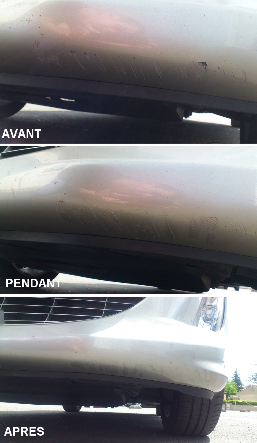

Maintenant que la voiture est bien propre et sèche, on peut voir de près le boulot à faire :
On masque les zones sensibles pour ne rien abîmer lors du polissage et on attaque ! :ghee:
Vincent prend le temps de m'expliquer et me montrer la technique sur la moitié du capot. Quand j'y pense je suis encore sur le c...l de voir le résultat :taré1:
Enfin, fini de s'extasier sur le résultat !! :pascontent: On est loin d'avoir fait le tour de la voiture et la journée est déjà bien entamée ... On a d’ailleurs fini assez tard dans la nuit. Les finitions attendront le lendemain. :ange:
Par moment, il fallu sortir le grand jeu et les marguerites de polissage :siffle:
'té, c'est beau un fainéant au boulot ! ::d :mdr2:
:triste1: Avant :
:ghee: Après :
On continue !!
:inlove:
Avant :
Après :
Rendu de ouff !8/

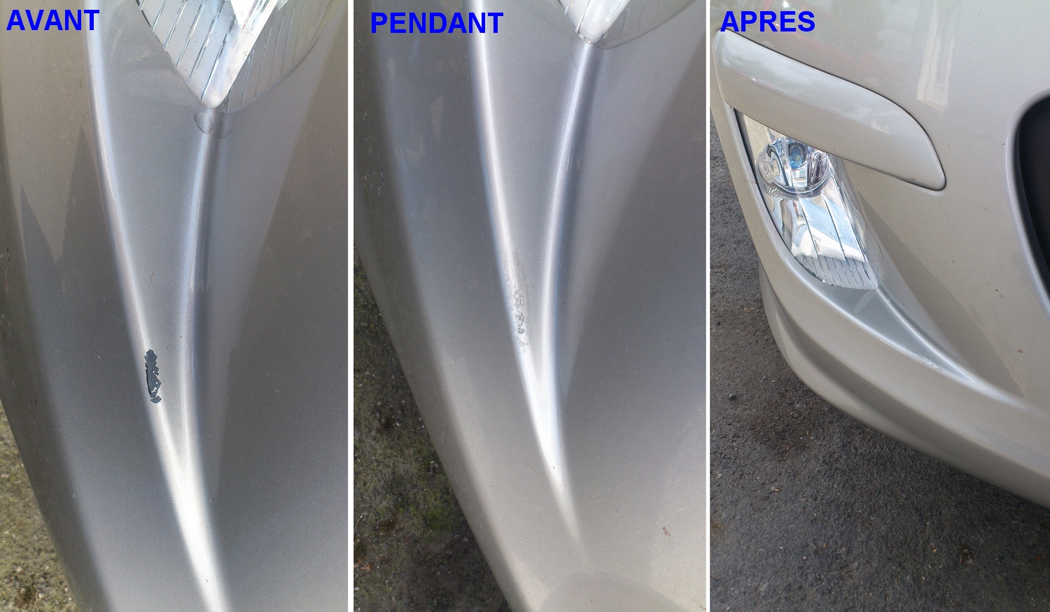

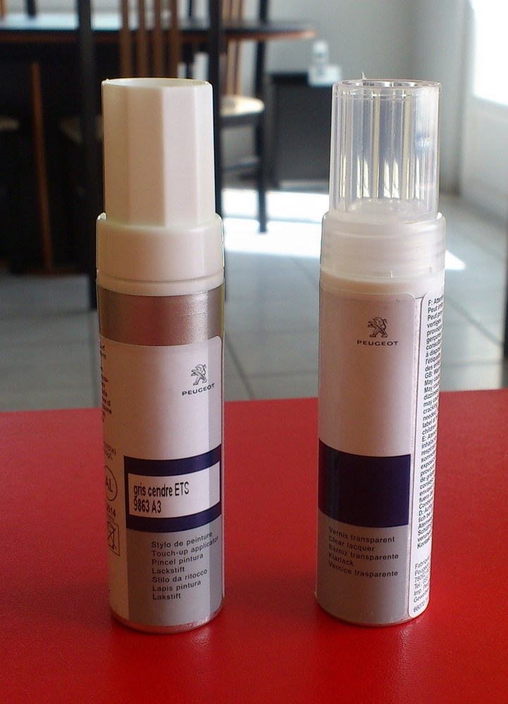

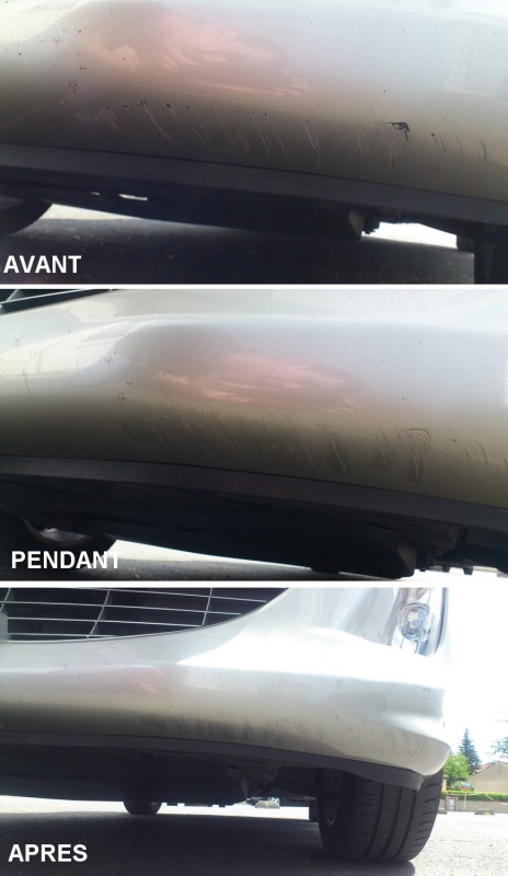

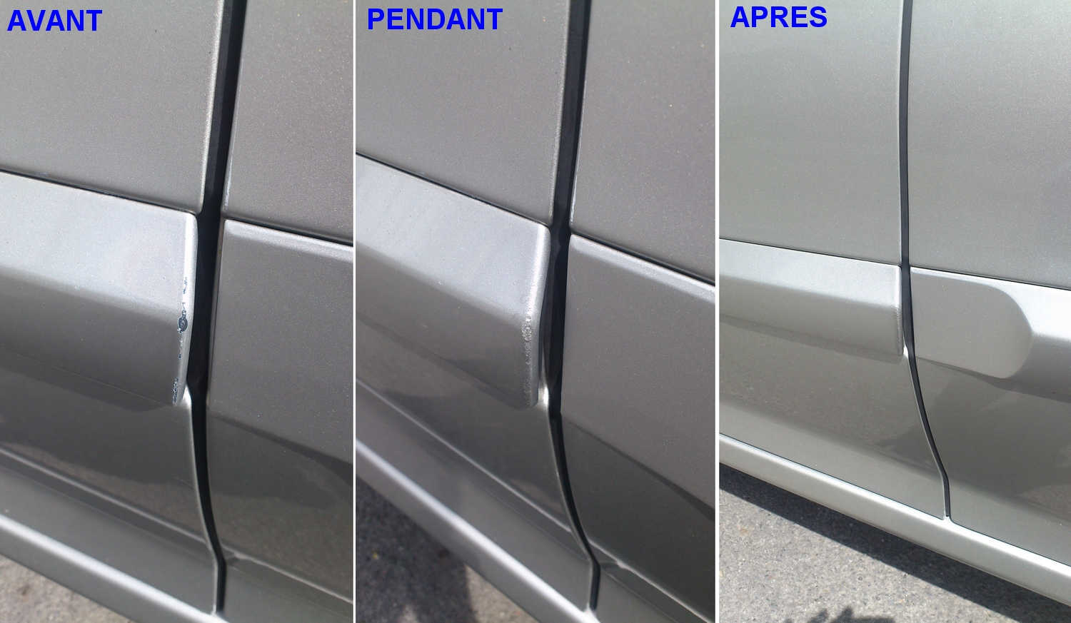

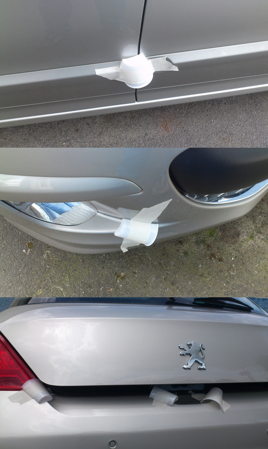

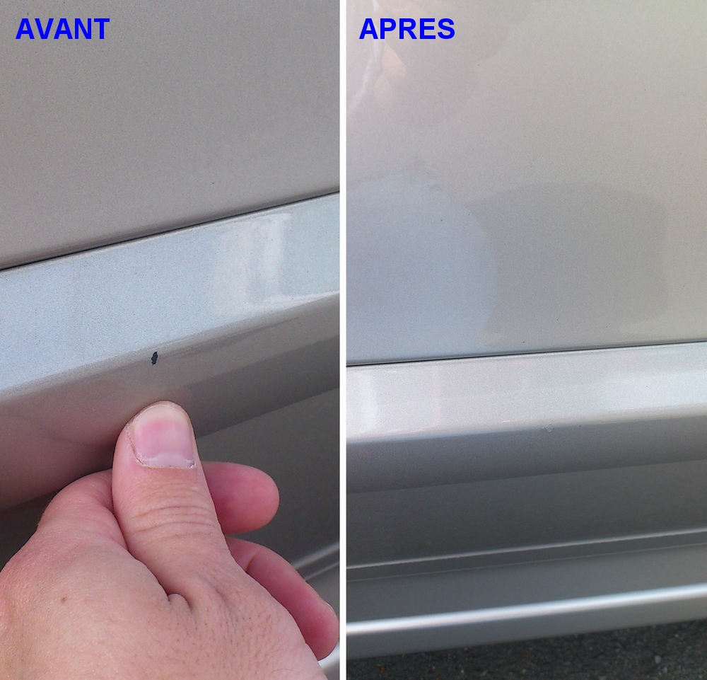

Edit : retouches peinture =>http://www.forum308.com/viewtopic.php?f=4&t=7295&p=216154#p216154

Je viens de me refaire le reportage encore et j'ai vu un détail qui me chagrine.
Le bas du pc avant droit est éraflé Fabien? :-|
Re: ma titine - 1ère rénovation
Messagede titou » Sam 03 Mai 14 08:59
effectivement il manque un peu de peinture mais ça sera vite réglé

salut tout le monde,
pour achever la rénovation, et surtout parce que du coup je ne voyais plus que les défauts restants, je me suis lancé dans les retouches peinture.
stylo acheté chez Peugeot pour 12.70 € TTC
quelques photos des grosses retouches :
portière passager victime d'un mauvais coup
portière conducteur
dessous du parechocs victime d'un trottoir trop haut
coffre
antibrouillard
J'ai fais le plus voyant. certaines zone auraient mérité d'être un peu poncées avant :triste1: pour un meilleur résultat.
Pour le coffre notamment, j'avais l'impression de faire plus de dégâts qu'autre chose donc j'ai arrêté même si avec d'autres couches de peinture, le résultat serait certainement meilleur :gene2:
Entre chaque couches, j'ai protégé les zones pour éviter que les éventuelles poussières ne viennent se coller sur la peinture (j'ai pris soin de ne pas trop frotter la carrosserie avec mes gobelet plastique pour ne pas rayer :ange:
un jour viendras où je me lancerais plus soigneusement sur la chose, avec léger ponçage entre chaque couche (wetsanding ? si j'ai bien compris les terme détailling :gene2: ) et polish pour masquer au maximum la retouche. mais je ferais ça lorsque titine aura un toit pour dormir :gene3:
Messagede Romain46 » Ven 09 Mai 14 12:29
Sympa les pansements. Image
Messagede titou » Ven 09 Mai 14 12:31
:mdr3:
Messagede titou » Ven 09 Mai 14 12:34
en réalité on voit encore les dégâts par endroit, tu verras au rasso
