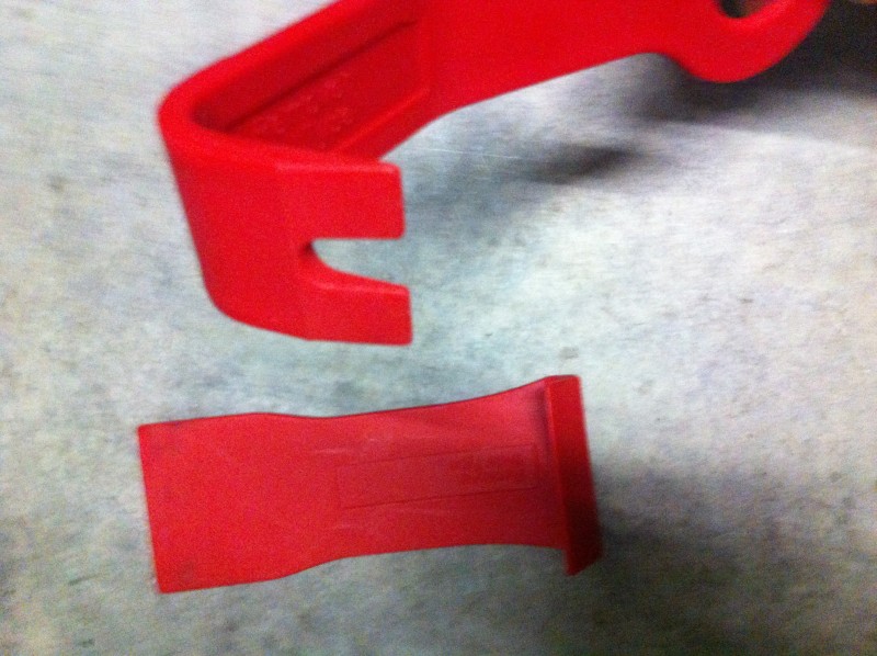

Si tu veux j'en ai parler dans la section général *bruit lors de la fermeture de porte *il n'y a rien de compliqué il faut juste te munir des outils en plastique qui serve a démonter les éléments en plastique pour tableau de bord pour être sur de ne rien rayer ou abîmer alors pour les ref en HT arrêt de porte :00009181N2;rivet aveugle:1609547280;agrafe:1612108380 .Je te conseil de prendre des agrafes car moi j'en ai casser une heureusement que j'en avais commander trois au cas ou .

Je te conseil de prendre des rivets aveugles comme ce d'origine autrement ils vont se casser a l'intérieur de la porte et quand tu va rouler tu risque de les entendres se balader dans la portière et je te mes une photo des outils en plastique que je me suis servie celui de droite ses celui qui sert pour démonter au niveau des agrafes pour ne pas les casser

ces outils tu les a acheter chez peugeot? et ils servent juste à défaire les agrafes? moi ce que j ai peur d'abimer c'est la partie chromée qui est fixée sur la grande poignée de porte ,j'ai vu qu'il fallait faire levier pour le retirer.Une fois toutes les vis défaites ,il faut tirer sur le panneau de porte, pour défaire les agrafes ,c'est bien ça?

Avec un petit outil en plastique, tu soulèves la 'poignée' chromée depuis l'arrière. Ya un tutoriel qui indique bien la technique ;-)
