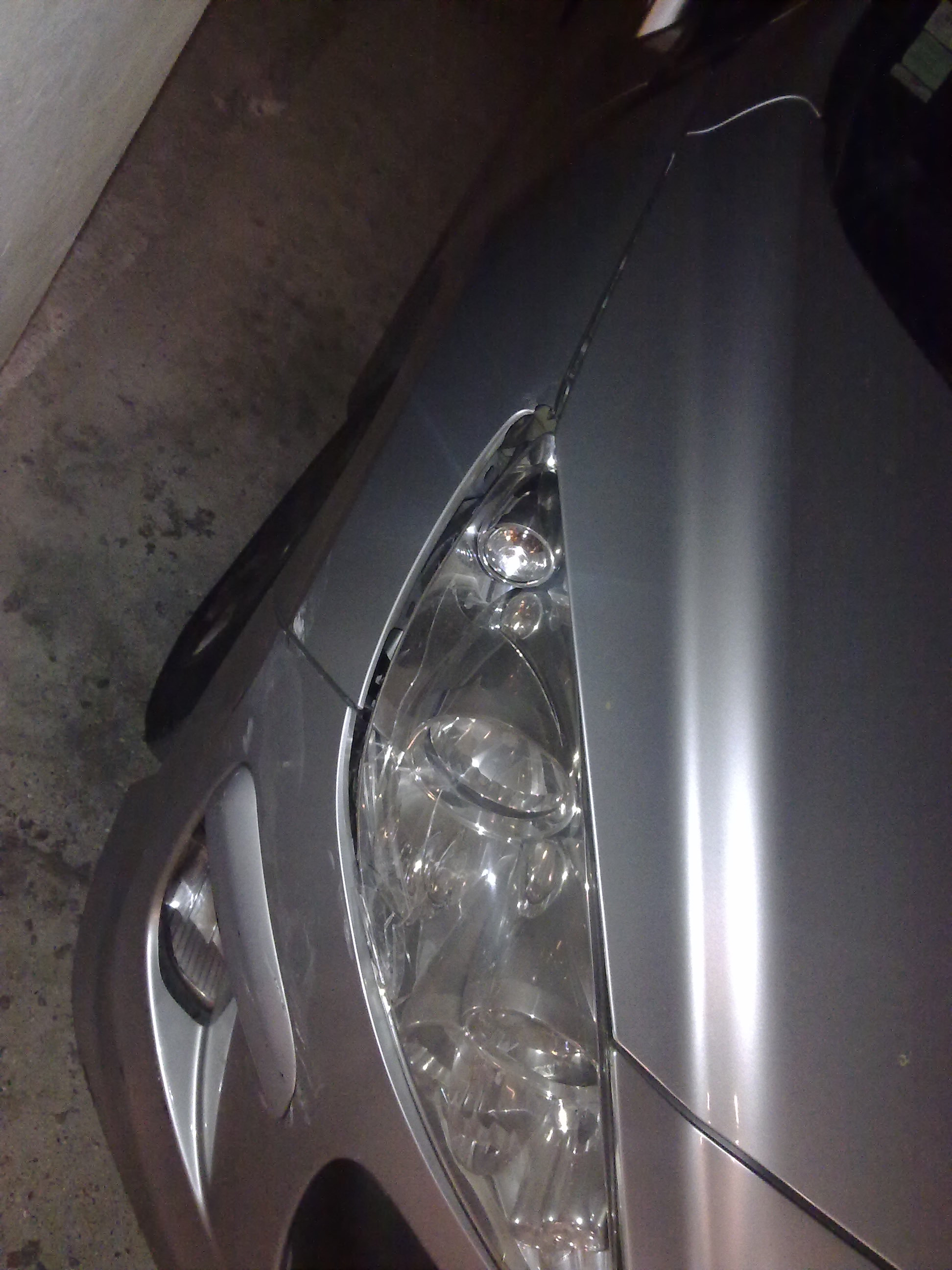

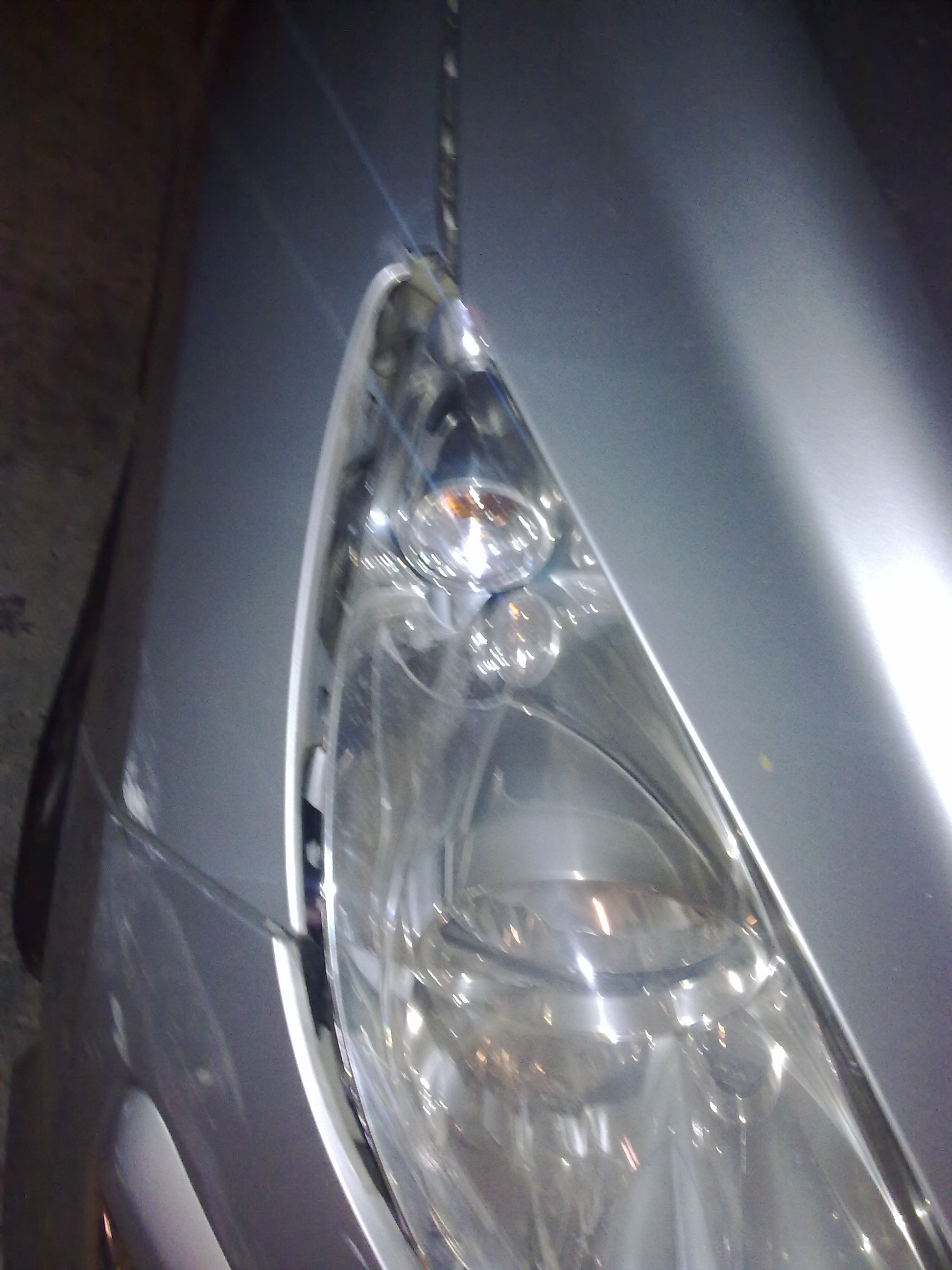

Voici mon petit soucis,
La semaine dernière, j'ai prêté ma voiture à ma femme, et malheureusement elle à réussi à rentré dans le cul de la voiture devant elle. :pleur4:
N'étant pas assuré en tout risque, les réparations de ma voiture sont donc à ma charge.
Comme vous pouvez le voir sur les photos, le phare avant droit est cassé et l'aile avant est emboutis aussi.
Histoire de payer moins chère, je compte m'adresser à un garage participatif.
Mais avant cela je voudrais vos avis pour savoir si le remplacement de l'aile et du phare sont des tâches qui peut être fait par un novice? combien de temps cela peut prendre? et certains d'entre vous aurais des techniques secrètes pour faire tout ça facilement? :]
Et également, pour les pièces je compte m'adresser à une casse ou bien sur le fameux site "ou l'on trouve de tout pas cher" :happy1: , quels sont les choses à vérifier sur celle ci?
Yayou

salut,
si la structure n'a pas bougée ,il suffit de changer les pièces, rien de compliquer !après faut trouver les pièces de carrosserie de la même couleur en casse ?ou alors faire repeindre avant de monter ces nouvelles pièces ?
bon courage

maxime47 a écrit:salut,
bon courage
A priori, la structure n'a pas bouger mais reste à voir en dessous de l'aile si tout va bien ... je vais chercher en casse directement dans la bonne couleur histoire de me faire économiser la peinture.
Pour le phare, comme la dit bouldog33, je pensais aussi à le faire passer en bris de glace mais je voulais éviter de déclarer un nouveau sinistre à mon assurance ... et puis vu que je suis un curieux qui aime bien occuper ses mains si ce genre de choses ne demande pas trop de connaissance, cela m’intéressait aussi de le faire moi même :cote:

dolby a écrit:pour les phares, si le "verre" est pas raye, il doit avoir que les pattes de casse, suffit d'acheter le kit de reparation chez peugeot, vers les 50€ je crois
Ba en faite le "verre" n'est pas rayer, mais carrément cassé lol, il y a même des morceaux qui ce balade à l'intérieur du phare et les pattes de fixation je n'en parle même pas ... j'ai trouvé un phare complet de rechange à 25€ chez un garagiste, il à baisser le prix à ce point là car une des pattes de fixation été casser ... donc me reste plus qu'a acheter le kit de réparation comme tu as dit ...

Messagede Yayou » Mer 29 Juil 15 08:49
J'ai finalement réussi à trouver les pièces dont j'avais besoin le phare, l'aile et le rétro ... le tout pour 115€ dans un garage à cotés de chez moi.
J'ai aussi réussi a tout monter moi même, même si je ne suis pas à 100% fière de mon résultat. Donc la tache est bien réalisable par un novice mais ça prendras un peu de temps ... pour moi un peu plus de 5H.
Petit conseil pour ceux et celles qui doivent enlever pare choc avant ET aile ... retirer la roue et le garde boue vous facilitera la vie pour ne pas être gêné avec vos outils.
