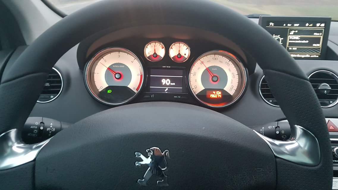

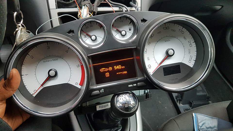

Bonjour à tous
Est il possible de faire les branchement sur un compteur à fond blanc avec grand écran obd comment celui-là merci pour votre réponse.
03E8000003270610-photo-compteur-de-peugeot-308-e-hdi-on-observe-le-temps-passe-moteur-coupe.jpg
03E8000003270610-photo-compteur-de-peugeot-308-e-hdi-on-observe-le-temps-passe-moteur-coupe.jpg (62.83 Kio) Vu 41114 fois

Messagede abdelj » Dim 25 Sep 16 10:21
Highwaymen a écrit:Bonjour,
Les commandes ODB sont bien spécifiques il faut que la voiture soit équipée à la base au niveau faisceau électrique. Mettre un compteur oui mais encore faut il pouvoir le brancher.
Tu as des modèles qui sont precâblés et d'autre pas. On ne le sait jamais à l'avance.
Si tu bricoles un peu, essaye de le sortir regarde comment il est branché et consulte internet pour avoir une face arrière d'un compteur que tu voudrais installer et tu seras fixé. Ou rend toi dans une casse.

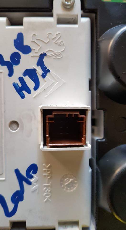

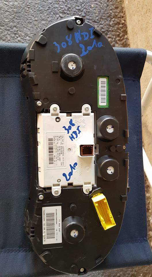

Bonjour Merci de ta réponse le compteur je lai moi elle n'ai pas precâblés cette photo je lai pri sur Google mois à la base j'avais un compteur noir et la je me suis rendu compte qu'il y a deux branchement la petite prise maron.

Messagede abdelj » Dim 25 Sep 16 10:22
A l'arrière
abdelj
Messages: 151
Inscription: Sam 17 Sep 16 16:48
Re: Compteur à fond blanc grand écran possible ou pas
Messagede abdelj » Dim 25 Sep 16 10:23
A l'arrière dun compteur. .....
Et la prise maron

Messagede Highwaymen » Dim 25 Sep 16 11:08
Ça c'est celui que tu veux installer?
Comment se branche le tien?
Tu dois forcément avoir une commande électronique de l'écran. Toutes les infos sont données ! Donc il faut qu'elles arrivent!

Messagede abdelj » Dim 25 Sep 16 13:41
Je sui bien d'accord avec toi
Oui c'est celui que je veux installer
Et il se branche sur la partie en jaune
La fiche jaune c'est le même branchement sur les 3 compteur

Messagede Highwaymen » Dim 25 Sep 16 13:45
Dans ce cas faut voir si ta fiche marron arrive dans ta voiture . Sinon tu ne peux pas le monter.

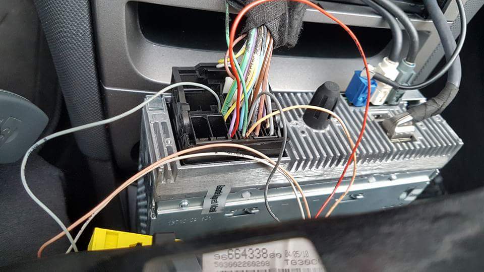

C'est ça la commande électronique

Messagede Highwaymen » Lun 26 Sep 16 11:09
ça ne me parle pas ça. Pardon, je donne des infos logiques par mon expérience dans l'automobile mais je n'ai pas encore pris livraison de ma 308. J'en saurai plus quand je l'aurai. Ce bouton je ne sais pas ce que c'est encore.
Après c'est une question de logique, si le faisceau de ta voiture accepte ton compteur cela devrait fonctionner sans aucun problème. Le seul hic que j'ai déjà vu ( sur BMW) tu peux monter un compteur d'un autre modèle mais l'étalonnage compteur peut être faussé et les informations non fonctionnelles.
Sors ton compteur déjà, tu en sauras déjà beaucoup plus surtout sur ton faisceau électrique de ta voiture.

Messagede abdelj » Lun 26 Sep 16 15:57
Merci pour l'info j'ais eu des info il faut que je change le fecaux du tableau de bord et le bsi aparamen il faut rajouter les options avec diag box .j'ai déjà demonter le compteur il ya pas de fiche.

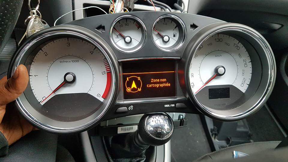

Messagede abdelj » Lun 26 Sep 16 21:04
Niquel sa fonctionne merci les ga

Messagede abdelj » Lun 26 Sep 16 21:05
Voilà résolu

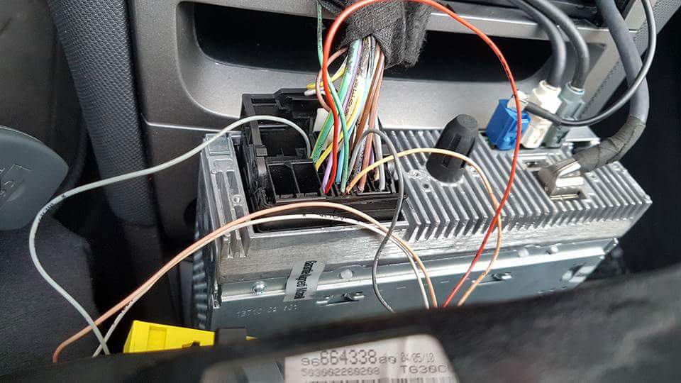

Les branchement

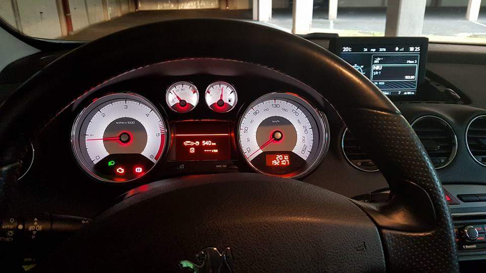

Messagede abdelj » Lun 26 Sep 16 21:07
Voilà le final c'est boooooooo

Messagede abdelj » Lun 26 Sep 16 21:37
Highwaymen a écrit:je l'avais dit...
Finalement on pas besoin de changer le fecau ya juste à tirer 4 fil je savais qu'il y avait une solution lol :frime1:
Messagede Highwaymen » Lun 26 Sep 16 23:19
Au top!!!
C'est vrai que c'est beau blanc!!
Moi il sera noir avec le comptoir orange au niveau des chiffres.
C'est une premium peut être qu'il se montera plug and play... Et pour les kilomètres de la voiture ça change?
Tu as les infos aussi qui fonctionnent?

Messagede abdelj » Lun 26 Sep 16 23:22
Il fo prendre un compteur avec km inférieur à ton km donc pour ton qu'à il fodrai qu'il soit neuve.

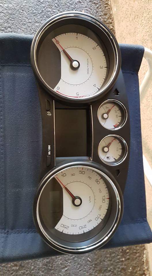

Messagede abdelj » Mer 03 Mai 17 18:25
Et en couleurs

Messagede dacreative » Mar 22 Aoû 17 01:15
Ce changement m'interresse également.
abdelj quand tu dis "tirer 4 fils" peux-tu développer s'il te plait ?
La prise marron n'est pas présente dans les compteurs basic. Qu'as-tu branché dans cette prise ?
J'ai du mal a distinguer les branchements dans la photo que tu as posté plus haut :?
