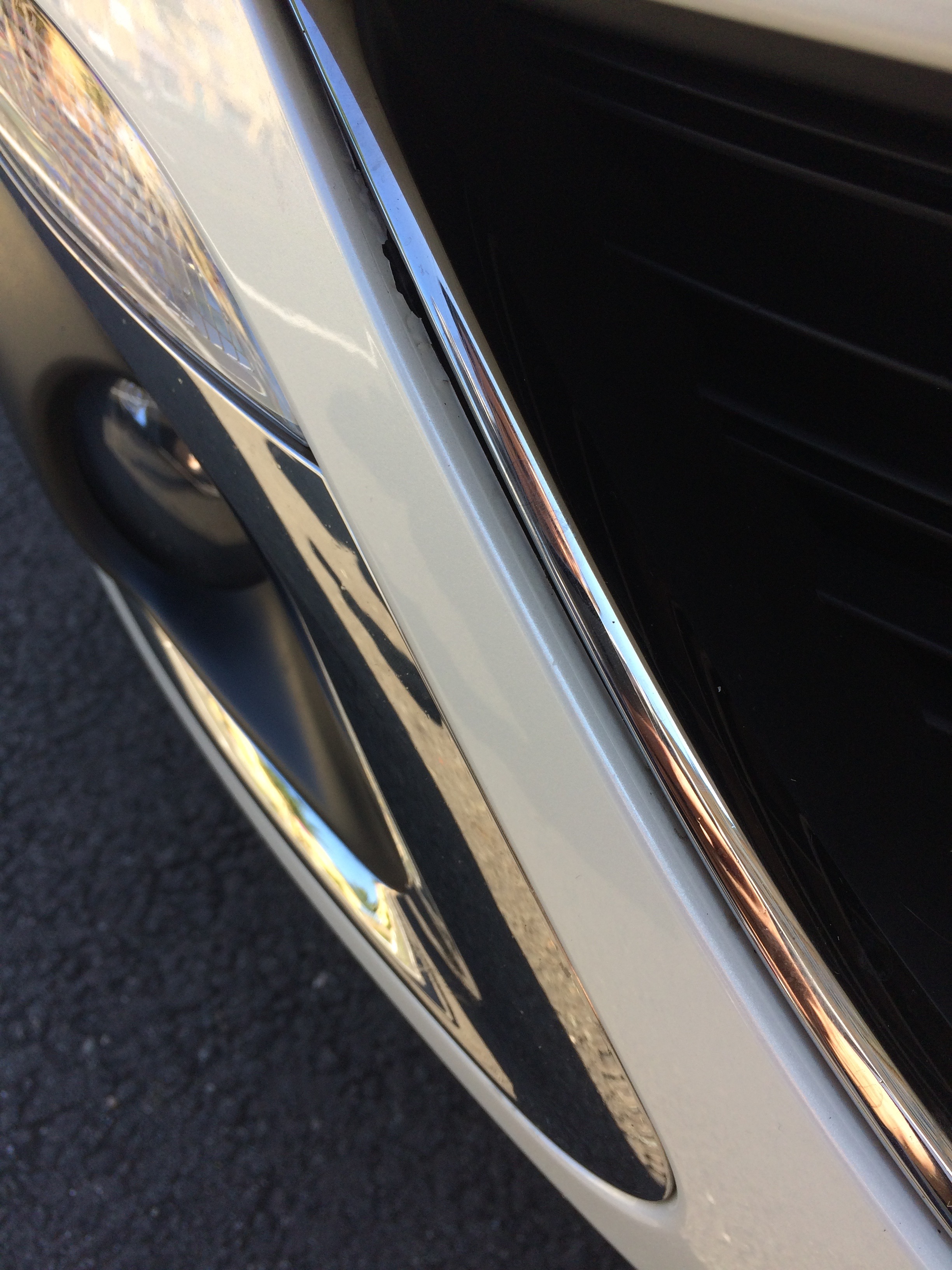

bonjour, après un choc avec un renard , je souhaiterais démonter l'enjoliveur pare-choc avant de ma 308 FELINE de 2014 , des fixations on cassées ,
je vais commander la piece chez PSA et la remonté , je voudrais savoir si la démonte du pare-choc et obligatoire , ou l'enjoliveur peu être démonté seul
je vous remercie des vos reponse .

Dans logique des choses le PC avant a été monté sur la voiture, entier. Donc ça était monté avant d'être s'installé sur la voiture. Une pièce cassée peut être, certainement, facile a retirer par l'avant en la tordant etc... Mais remettre la nouvelle sans la casser et surtout, SANS RAYER la voiture c'est pas simple et limite infaisable. Encore moins si tu n'as pas de jeu entre ta grille et les radiateurs clim /moteur.
ça se démonte facilement les PC, ça prend du temps mais très facile.
Il est fixé comme un compteur, en gros il y a des visses sur toute la face avant, derrière les anti-brouillards probablement, donc dégrafer l'enjoliveur de l'anti-brouillard, au niveau de logo Peugeot , le lion , a la fermeture capot tu y verras des visses, dans les passages de roues aussi.
Les feux avant sont sur la traverse de la voiture donc, ne pas démonter.
les antibrouillards viendront avec le PC avant. Donc pense à les débrancher.
j'espère t'avoir répondu.
