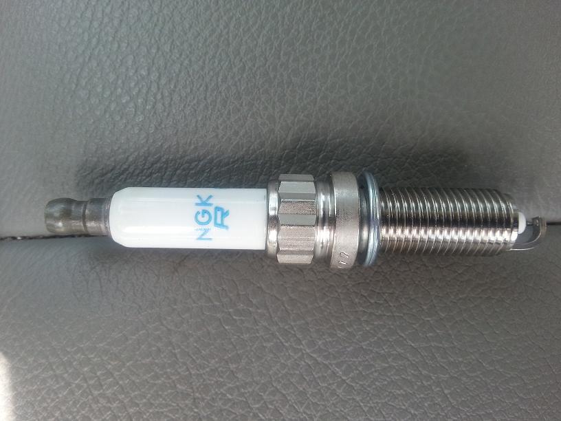

[img]20140604_113954(1).jpg[/img
308 CC 150 cv
Bonjour c'est quoi encore ce binz de bougie sur une j'ai jamais vue ça ont dirait torx femelle la clef a bougie ont trouve ça ou ???

Messagede diwa7 » Dim 08 Juin 14 05:17
Classique clé a 12 pans

Messagede nicoGti » Dim 08 Juin 14 21:12
Il y a la photo avec la ref sur mon topic :super:
Par contre attention, il faut le cliquet avec car c'est du 1/8 au lieu du 1/4 classique de mémoire

Messagede nicoGti » Lun 09 Juin 14 13:16
Mon Topic
nicoGti a écrit:Clef à a la maison :diable: reçus un sms de confirmation vers 9h40 :langue3:
Par contre c'est marqué clef magnétique ? un risque pour les bobines ou autres ?
Je pense éviter de la poser sur le moteur au cas ou et m'en servirais au moment voulus :gene3:
Rectif pour le cliquet, comme sur le Quote, c'est du 3/8 (comme les bouchons de vidanges)
Voici la clef => http://www.norauto.fr/produit/cle-a-bou ... 24476.html
