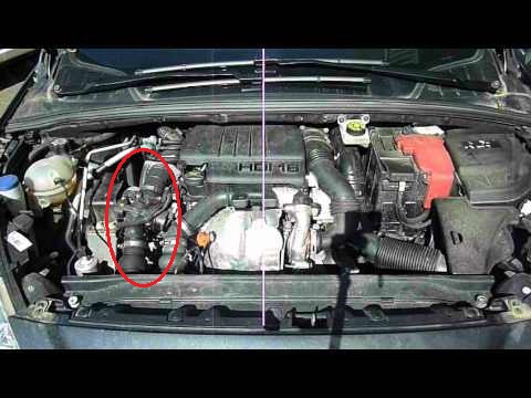

Cela peut correspondre à la vanne EGR : trous à l'accélération, défaut visuel, défaut de puissance. Quand j'ai eu mon pb de vanne EGR, c'était moins violent par contre (moins immédiat comme panne (ça a mis 3 mois avant d'avoir le voyant dans mon cas).
Ça se traduit par des erreurs liées à la position de la vanne EGR et d'erreur de positionnement. Il n'y a en général que cette erreur (du moins ça l'était dans mon cas, à confirmer).
Pour savoir s'il faut la changer, elle pourrait être démontée et contrôlé à minima à l'oeil pour voir son état.
Pour être sûr que c'est ça, je sais que ça fait pas plaisir à entendre pour un garagiste, mais quand on lui confié un véhicule avec une pa ne, sa réparation unique doit resoudre le problème. Bon Après, tu peux voir avec le garagiste savoir s'il est sur à 200%. Le mien l'était et (chance ou connaissance) ca a suffit.

pour l'échange des vannes egr il faudrait savoir si elles ont la même réf ?ensuite celle-ci n'est pas très accessible ...
pas besoin d'apprentissage à la valise la vanne egr

Pour résoudre mon problème, la vanne Egr à été changée...
Tu as demandé a ce qu'ils te gardent/montrent ta vanne EGR ? pour voir si elle pleine de suie ?
Pour l'EGR, je ne tenterais pas de la boucher comme ça... Car ya plein d'électronique et pas sur que ca soit mieux que de l'avoir. Sinon, il y a sa suppression électronique, c'est du coup plus propre comme modification, mais rejette plus de CO2... ;-(

Quand tu voit le chantier pour demonter cette egr de me......de je m'aventurerai pas a faire des échanges apfres comme dit plus haut il a des obligation de résultat ton mecano il doit etre sur que c"est ton egr est ce qu'elle fume et tourne comme une patate

La vanne EGR était complètement encrassée, il me l'a changée contre une d'occasion.
A ce que j'ai compris, c'était la faute aux injecteurs, il les a démonté, nettoyé et changé les joints.
