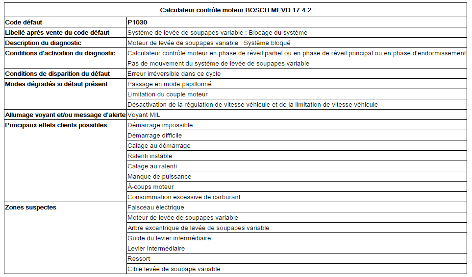

Merci pour vos réponses, non en effet c'est pas le même code defaut que toi. Merci austin pour le détail du défaut.

Merci pour vos réponses, j'ai été chez Peugeot ce matin, il m'a dit que pour l'instant il n'y avait rien d'alarmant étant donné que le défaut c'est produit que deux fois en 6 mois. Il m'a dit que des fois une poussière sur le moteur électronique des soupapes pouvait créer ce genre de défaut. En attendant j'ai la révision prochainement donc il interrogera les calculateurs en mm temps.
