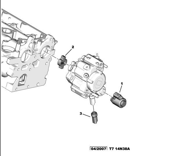

Oui le 2LHDI 136 ch est équipé d'un régulateur de pression de GO comme tous les hdi d'ailleur.
Voici la vue éclaté de la pompe HP ou est situé le régulateur , c'est la pièce n° 1:
Nouvelle image (1).jpg (29.71 Kio) Vu 10273 fois
Prix : 162 euros TTC.
