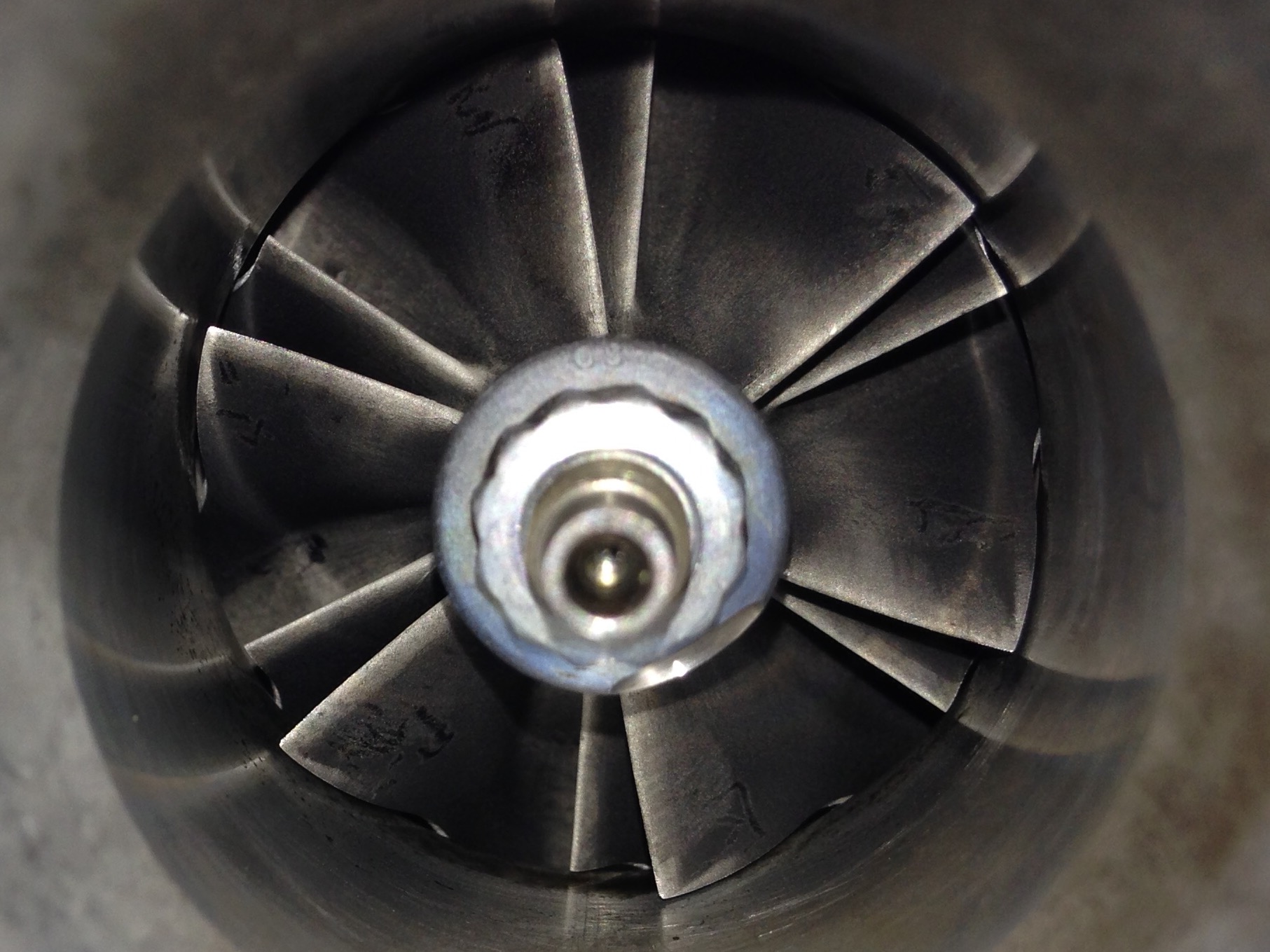

Bonjour à tous voila maintenant 3 mois que je possède une 308 sw 1.6 hdi 112ch pack fap elle a actuellement 168000km c est un modèle 2008. Au bout d un petit mois j ai eue déjà un premier soucis en 6 eme j ai accélérer un peu en pente douce le voyant " système pollution défaillant " c est allumé et la voiture est passer en dégrader j ai couper le moteur et 10 mn plus tard elle était à nouveau normal donc Apres ça j ai du faire un passage à la valise pour retirer le voyant tous à remarché sans encombre on m assure alors que c'est un problème courant sur ce moteur été éviter d utiliser la 6 sans mettre le régulateur. Bref j'ai eue 2 fois de plus ce soucis sans forcément avoir accéléré, le dernier il y a 3 semaine donc re passage chez mon garagiste qui m enlevé le voyant moteur .3/4 jours plus tard mais de manière aléatoire je n ai plus de patate surtout au démarrage, en côté voir les voies d accélérations ,j ai changer le capteur de pression rien à changer le problème est le meme la voiture ne fume pas. Je ne trouve pas où est le débitmètre j aurais souhaiter le nettoyer! J ai démonter plusieurs chose rien d anormal à mes yeux! J' oubliais le turbo est neuf il a 10000km l ancien proprio l avant changer suite à un problème de Desaxement , il est toujours garantie mais le garagiste qui l à changer m affirme que ce ne peu pas être ça... Help aidez moi j'ai deja drbourser 75€ pour rien j aimerai trouvez mon problème! Merci à ceux qui me réponderons

Merci à toi pour ta reponse nous avons trouvés le problème qui vien du turbo les hélices ont morflées et comme il est toujours garantie j ai pris contact avec le garage qui l avait entretenus a l époque de son ancien proprio!

Ok pour le turbo? :siffle: Bizard qu'il est lâché. Il a combien de kms? Pour moi y a un truc, quoi, je ne sais pas :evil: bizard...
Je serais toi, si il change le turbo, si ton huile est pas loin d'etre changé, profite pour une vidange c 'est plus cool pour le turbo de partir avec une bonne huile en 5x30
De préférence et prend le temps de "roder" oui car toute pieces métallique ce dilate et prend sa place.
Conseil de vieux briscard. :modo:

Aux vues de la photo, il manquerait une partie de la rodelle bleuté?

La vidange à 10000km et le turbo pareil! Oui la rondelle j avait vue mais ç est normal à paramen..

Bonsoir j ai été voir le garagiste hier pour lui j ai rien d anormal aux hélices mais de toute façon y a du jeux donc il me le change! Par contre il ne fait que échanger le turbo il change pas la crépine pas de vidange tien du tout ç est normal? Merci de votre reponse

Si il y a du jeu dans l axe du turbo, c'est qu'il a du souffrir a un moment. Pour la crepine laisse tomber, pour le garagiste aussi. Pour ma part je ferai changer le turbo mais j'insisterais sur une piece bien d'origine en provenance du constructeur et non d'un accessoiriste revendeur d' une marques tartempion ou même voir provenance d'un site internet made in ....ok.voila ma pensée mais un turbo si le vehicule est normalement conduis il doit durer plus longtemps que ça.
Sinon si cela recommence, chose que je ne te souhaite pas, revend là avant de t' engoufrer dans des dépenses de folies. C'est :triste1: que ça " pu".

Lili090 a écrit:Bonsoir j ai été voir le garagiste hier pour lui j ai rien d anormal aux hélices mais de toute façon y a du jeux donc il me le change! Par contre il ne fait que échanger le turbo il change pas la crépine pas de vidange tien du tout ç est normal? Merci de votre reponse
bonjour nous voyons bien que les ailettes de l'étage compresseur ont morflés ou par un corps étranger en provenance coté filtre ou par un blocage en rotation avec un outil quelconque

Ah merci je ne suis pas la seul à le remarquer bon toute façon il le change mais ça me paraît bizarre qu il ne vidange pas à nouveau

La vidange s'imposerait si la mort du turbo était liée à la fuite d'un injecteur par exemple (cas très commun). Par contre, puisque le turbo avait déjà été changé, j'espère que la crépine avait été remplacée à ce moment là.
Le "nouveau" turbo (qui a 10.000 kms) sur la photo...c'est bizarre. Le mécano a merdé ou ce n'était pas un turbo neuf !!!
A part cela, même sans message au Tdb, je penserai au FAP. Est-ce que le plein de cérine a été refait ? Normalement c'est entre 150 et 180.000 kms.

On a vérifier avec autre garage il y a 1l43 de cerine, la crépine a été changer aussi! Il était à priori défectueux j espère que ç était la seul raison en tous cas merci pour vos reponse

Bonjour oui mon problème est résolu j'ai dû remplacer le turbo mais j'avais quand même un peu de chance il était encore garantie... Cette foi je n'ai pas de perte de puissance mais toujours ce voyant qui s'allume et qui s'en va, a priori cela vient de la vanne egr ( elle donne aussi des acoup ) par la suite elle pourrai avoir une perte de puissance aussi alors es tu sure que ton problème vient du turbo? Tente un produit nettoyant a melanger avec le fioul! Pour ma part je vais tenter le produit en prenant soin d'acheter un curatif et pas un préventif, tu peu aussi changer tes filtres aires et gazoil... J'espère pouvoir t'aider
