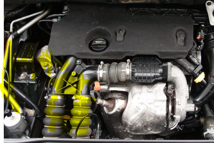

J'ai une fuite / perte / pulvérisation d'huile un peu au-dessus de l'alternateur et partout où il y a du fluo, moteur e-hdi 1.6 de 01/2014.
Elle a été constatée par le mécano lors de l'entretien des 40.000kms et 2,5 ans , plus sous garantie.
Il m'a fait un devis par mail, c'est l'élément 00000382NN raccord d'air côté échangeur à remplacer.
Pas moyen de trouver une photo sur internet de ce raccord.
Vous avez une idée de quoi il parle ?
Merci à l'avance

SALUT,
Pièce n°12 prix : 43,30 EUR TTC
facile à changer ,2 colliers à démonter.

Messagede Vertigo » Lun 28 Nov 16 09:38
Super , merci pour la rapidité. :super:
Je vais voir si le resserrer ne suffit pas :-)

Messagede Vertigo » Jeu 11 Mai 17 00:02
Je reviens avec la solution: après quelques essais pour isoler le tuyau coupable, le n 12, le problème s'est un peu aggravé les jours suivants, c'est une belette ou une fouine qui avait mordillé ce tuyau en vrai caoutchouc, moteur tournant, de petites fentes s'apercevaient . Remplacer par le patron du petit garage sans main-d'oeuvre. :super:
