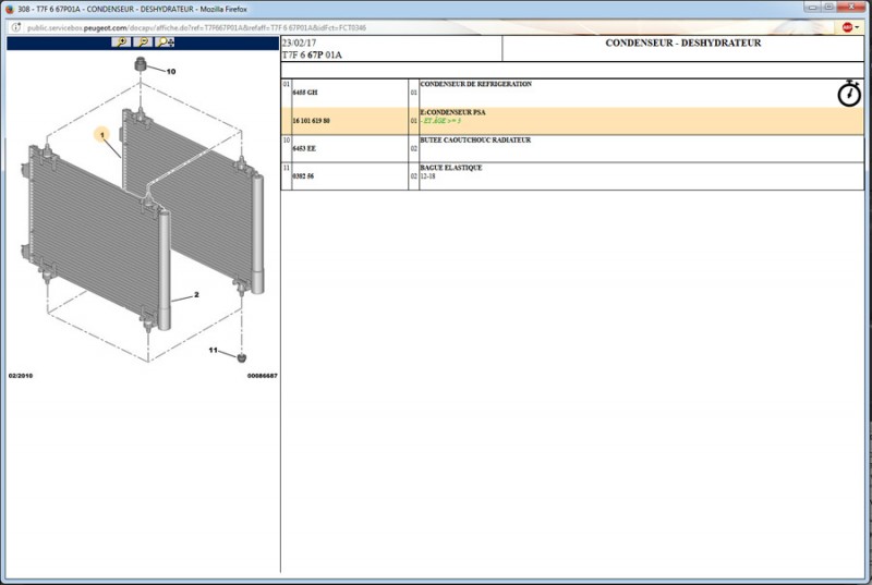

Messagede richardV » Lun 24 Juil 17 10:12
du mal à comprendre...
le filtre deshydrateur (pièce 2) est partie intégrante du condenseur, :shock:
du moins sur mon véhicule...
et c'est le condenseur qui à été remplacé pour une panne similaire en tous points... ce dernier étant en première ligne sans aucune protection anti gravillons...

Messagede richardV » Lun 24 Juil 17 14:31
yves33 a écrit:Hello Richard
tu parles de condenseur (derrière le radiateur ) alors que nous on parle de filtre deshydrateur qui comme son nom l'indique filtre les impuretées de gaz ou d'eau !
relis là => http://www.fiches-auto.fr/articles-auto ... incipe.php
pour mon véhicule, comme précisé, le condenseur et le filtre deshydrateur sont intégrés en un seul et même élément... cf la planche en provenance du service box, pas besoin de relire quoique ce soit, cette dernière étant des plus explicites,
mon modèle étant un e-Hdi ceci devant expliquer cela comme l'a si justement fait remarqué "bratax", bien qu' Oscaro tout comme ses concurrents ne propose qu'un seul et même élément et ce depuis le millésime 2007/2008,
avant toute chose le mieux étant de s'affranchir du bon état du condenseur qui dans la majorité des cas est en cause mais dont l'échange est nettement moins rémunérateur...
Oui on sera daccord j'ai lû après cette "différence " avec les non e-HDI comme la mienne ...dailleur j'ai dit aussi que sur la mienne le mécano est passé par en dessous pour changer le compresseur mais je viens de remarquer que Bratax a un HDI 2l donc peut être une différence d'emplacement avec les 1,6 l d'ou le démontage du pare choc ..... :o a voir et a savoir !
