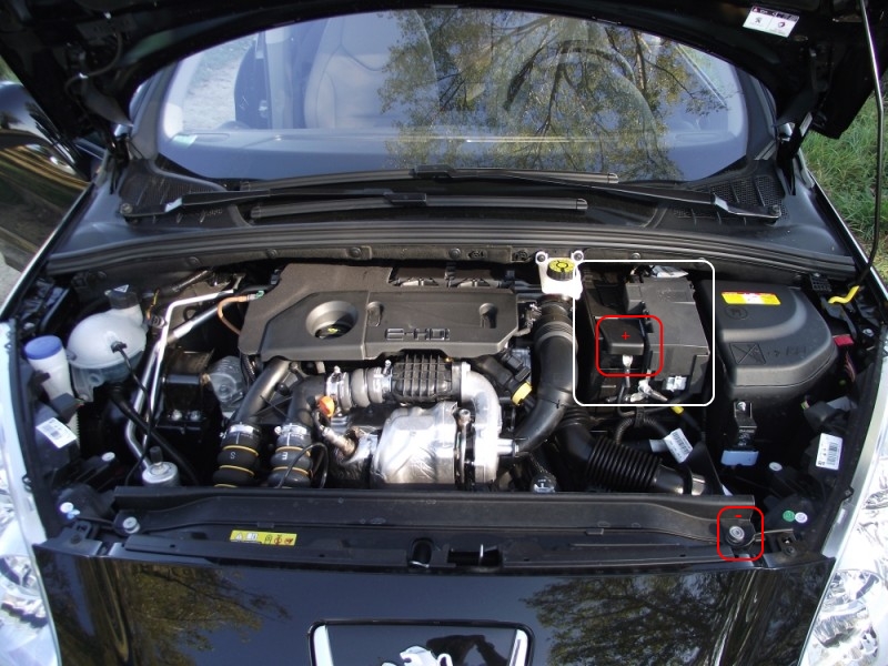

Sur le bouquin il est dit que la batterie "normal" est celle entouré en blanc sur la photo ci-joint, et que les cosses + et - sont ceux entourés en rouge.
Mais j'ai branché un appareil sur les "fameuses" cosses en rouge, moteur arrêté, mais une fois fini et en démarrant le moteur, je vois que mon "stop and start" n'est plus opérationnel, et il me dit "faites réparer le véhicule", laissant tourné le véhicule quelques minutes, le stop and start réapparait en disant "éco activé" toujours moteur tournant.
Alors je me suis dis, mince, j'ai du "vidé" la "deuxième" batterie stop and start.
Alors tout ça pour demandé ou est la batterie "principal" ?

J'ai trouvé un schéma technique ou je ne vois qu'une batterie.
http://www.autodeclics.com/gallery2//al ... HDi_fr.jpg
Un collègue a une passat avec stop &start et celui-ci ne marche pas à froid, si le besoin de la clim (le compresseur pas la soufflerie) se fait sentir, si il y a eu plus de 10 stop & start dans les 3 dernières minutes, si la batterie est en dessous d'une certaine tension, mais il en est content . Par contre, il ne le prendrait pas comme option m'a-t'il avoué.
Ta batterie serait-elle descendue en dessous de la tension minimale que le booster demande ?
Sur le site de Varta France, j'ai pu lire que la composition des batteries était différente pour l'usage sans ou avec stop/ start:
BATTERIES VARTA START-STOP: Le cœur du système Start-Stop
Avec la technologie Start-Stop, la batterie doit répondre à des sollicitations croissantes car elle est le cœur même de ce système. Les constructeurs automobiles ont le choix entre deux technologies de batteries innovantes.
Les véhicules dotés de la technologie Start-Stop requièrent une batterie Start-Stop spécifique. Une batterie inappropriée nuit non seulement au bon fonctionnement des fonctions Start-Stop, et donc à l’environnement, mais voit également sa durée de vie écourtée. Des tests l’ont démontré : une batterie plomb/acide conventionnelle montée dans un véhicule Start-Stop perd déjà en une seule semaine de 7 à 16 % de sa capacité disponible.
Pour la suite http://www.varta-startstop.com/index.php?id=351&L=7

Messagede 308tlse » Mer 01 Fév 12 14:41
Vertigo a écrit:J'ai trouvé un schéma technique ou je ne vois qu'une batterie.
L'autre c'est la 5V alors.
Donc celle entouré en blanc sur la photo plus haut est la "grosse" (12v) batterie.
J'ai donc du "vidé" la 5v ?
Les deux sont liées ?

Le e-booster comme il l'appelle dans la doc ci-dessous:
EHDI_dossierPresse_FR1276077890.pdf
(1.38 Mio) Téléchargé 560 fois
Le STOP/START fait appel à la deuxième génération d’alterno-démarreur développé par Valeo. Il est 70% plus puissant et le redressement des courants triphasés est maintenant intégré à l’arrière de la machine tournante. Afin d’assurer une mise en rotation rapide du moteur, soit de 0 à plus de 600 tr/min en seulement 0,4 seconde, la puissance électrique est accrue par la présence d’un système e-Booster de Continental. Celui-ci dispose de 2 supercapacités capables d’ajouter 5 volts aux bornes de l’alterno-démarreur lors des redémarrages (puissance de l’alterno-démarreur : 2,2 kW).
Pour ceux qui n'ont pas peur de l'anglais et les images sont déjà parlantes http://www.conti-online.com/generator/w ... ion=9.html
Un genre de condensateurs je pense les supercapacités? Au secours les électroniciens/électriciens donnez-nous votre avis :!:
