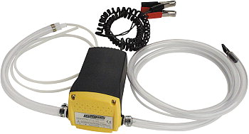

salut,évite de toucher à la jauge élec il y a plus simple,dans GOOGLE pompe à huile ( images) 30 eu et en 12V
Re: Dans la série j'ai pas de cul... [vidange]
Messagede DrickY » Jeu 15 Sep 11 12:22
Ben oui avec une petite pompe comme celle-ci mais en passant par l'emplacement de la jauge électrique ! Elle est très accessible et ca permet d'aller bien au fond du carter comme ça. C'est une simple sonde avec un écrous et un joint.
Parce que avec le guide de jauge manuel ben y a 2 coude a 45° au fond. Passé le 1er est suffisant mais je ne serait pas au fond du carter...

Et bien voila, vidange effectuée !
Faite par aspiration en passant par le guide de la jauge manuel. Un peu plus de 5l d'huile on été aspiré, sachant que le niveau était sous le maxi (avant l'aspiration) et que j'ai du remettre le bidon complet de 5l + un bon 1/4l de mon bidon de 2l, j'en déduis que l'aspiration est complète !
De plus ces petites pompes sont vraiment efficaces, l'amorcage se fait avec a peine quelques millimetres de hauteur d'huile : j'ai même aspiré l'intérieur du compartiment du filtre a huile :roll:
Autre point négatif, confirmant si il y en avait encore besoin, que ce sont des branques dans les CC, le filtre à huile était, lui aussi, serré comme un taré :twisted: :twisted: J'ai crus que j'allais le casser ! Mais ils embauche des bucheron ou quoi chez Peugeot ?! :evil:

Pour l'avoir vu et vécu dans mon petit garage Peugeot, il est déconseillé, je ne sais pas pourquoi, de vidanger par aspiration mais de pratiquer par gravitation sur les HDI en tout cas.
Mon Ford Galaxy était vidangé par aspiration et la golf de ma chérie aussi, donc j'ai posé la question chez pigeot et là c'est niet pour l'aspi.
Si quelqu'un peut nous confirmer ou contredire cela, il est le bien venu.

oui vertigo dans le fond du carter il y a un dépot qui se crée comme une créme assez épaisse donc à l'aspiration par le haut pas facile,ce que le mécano ne dit pas qu'avec la vidange par gravité et bien ce dépot il y reste !!! (peut étre un peu moins ) démonte ton carter aprés 50000 km tu comprendras

Sinon je vous ai mis le croquis du cheminement de la jauge manuelle. Le tube termine sa course directement devant le bouchon de vidange après seulement 2 coude (1 à 90° et un a 45° sur le plan horizontal). Très efficace !
De plus chez Peugeot il existe une pompe se raccordant d'origine directement sur l'entrée du tube de la jauge manu. Preuve que c'est parfaitement étudié pour !
