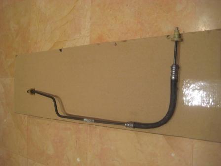

Bonne (et mauvaise!) surprise ce soir!
La bonne: j'ai récupéré ma voiture.
La pièce en photo qui correspond au schéma,ci-dessous.
la mauvaise: facture élevée...
Non seulement, la facture est plus élevée au final: 323,44 euros très exactement. Bon, sans l'anti-martre (24euros), ça fait quand même 300 euros au lieu des 200-250 annoncé! Et le pire, c'est que malgré les 22Km au compteur (en réalité 18 ... mais je vais pas chipoter), il m'a fait payer 5 euros pour l'essence! :evil: ...
Détail de la facture:
conduite lockeed: 59,67 (au lieu des 37 annoncé à mon mari!)
prêt voiture: 22
lockeed:16,6
purge embrayage + frein: 29,92
main d'oeuvre: 118
+ TVA + anti-martre + essence... c'est mon porte-feuille qui trinque...
sans oublier qu'en montant dans ma voiture: pédale d'embrayage trop basse à mon goût! Je l'appelle et il a dû la remonter à la main. Ensuite, c'était ok... :? :?
J'ai voulu aussi prendre en photo le côté croqué, mais y a pas moyen, c'est flou avec le zoom. Et puis, ça pourrait presque être un coup de cutter. C'est accessible?

Messagede fande308SW » Mar 20 Mar 12 23:30
Le hic, c'est que c'est pas vraiment une concession. J'habite une toute petite ville, le gars tient seul son garage, et le devis, c'était oral... Rien de signé... Bref, je découvre les frais de facture et je ferai plus attention la prochaine fois!
Je vais croire à ce fichu plastique qui est accroché sous mon capot en espérant ne plus avoir de visiteurs...

Messagede fande308SW » Mer 21 Mar 12 17:51
Je vais tenter le coup! Demain, pas eu le temps d'appeler avant...!!

J'ai appelé l'assurance qui me répond: oui on prend en charge mais vous auriez du nous appeler d'abord... !!!
J'ai expliqué pourquoi je n'appelle qu'aujourd'hui ( besoin urgent de la voiture et je pensais sincèrement que ça ne serait pas pris en charge - j'ai expliqué le pb de clé...)
Demande enregistrée car... J'ai la pièce défectueuse chez moi!!!! Un expert va passer chez moi pour valider la thèse de la martre! Et je dois envoyer un courrier... Donc j'espere que je serai remboursée (- franchise!)

Pièce analysée par l'expert de l'assurance ce matin... qui était très perplexe pour 2 raisons:
1. Une martre ne se contente pas de juste croquer à un endroit, en général, elle se fait un festin... Mais la pièce n'étant pas accessible facilement, ce n'est pas possible que qqn ait tenté de vandaliser ma conduite... :?
2. Cette conduite n'est pas en fibre de maïs (ni en liège de maïs :mrgreen: :mrgreen: ) pour lui, donc les martres ne s'y intéressent pas et préfèrent de loin les câbles électriques...
Conclusion: il valide quand même la thèse de la martre car pas d'autres pistes/hypothèses. Il va néanmoins appeler le garagiste pour avoir des explications sur le montant de la main d'oeuvre (118 eurosHT)... décidément ce garagiste ne semble pas top...
Puis, tout va maintenant se jouer au niveau de l'assurance et je prie pour qu'ils me remboursent!
