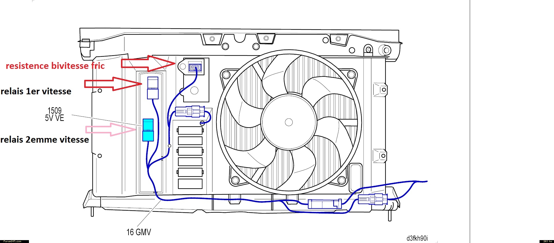

Mêmes soucis à plusieurs reprises dans le courant de l'été. Il suffisait parfois de "tapoter" sur le boîtier situé derrière le pare-choc avant avec une longue tige pour faire décoller les relais et quand cette méthode ne fonctionnait pas, il ne restait plus qu'à débrancher la batterie !

bibouille a écrit:Mêmes soucis à plusieurs reprises dans le courant de l'été. Il suffisait parfois de "tapoter" sur le boîtier situé derrière le pare-choc avant avec une longue tige pour faire décoller les relais .
J'ai eu le même soucis samedi, ventilo qui n'arrête pas de tourner. En tapotant le boitier il s'est arrêté.

Remplacement relais 95€ chez Peugeot. Pas un problème fréquent chez eux apparemment.

c'est normal le relais changé quand il se met en défaut tourne en permanence sur la grande vitesse !

Pouvez vous m'aider en m'indiquant comment accéder à ce relais? j'ai
compris qu'il était derrière le pare choc avant... Mais de quel coté? coté
conducteur, coté passager?
le changement de relais a t il solutionné ce problème?

Moteur eteint, le ventilateur tourne toujours... Léger choc à l'aide d'une tournevis assez long sur le couvercle du relais... Et MIRACLE... le ventilateur s'est enfin arrêté...
Donc c'est bien ce relais qui est en cause... Je vais le changer..... et recharger ma batterie .....

Messagede maxime47 » Ven 17 Juil 15 10:20
salut,
donc c'est la résistance FRIC en défaut
