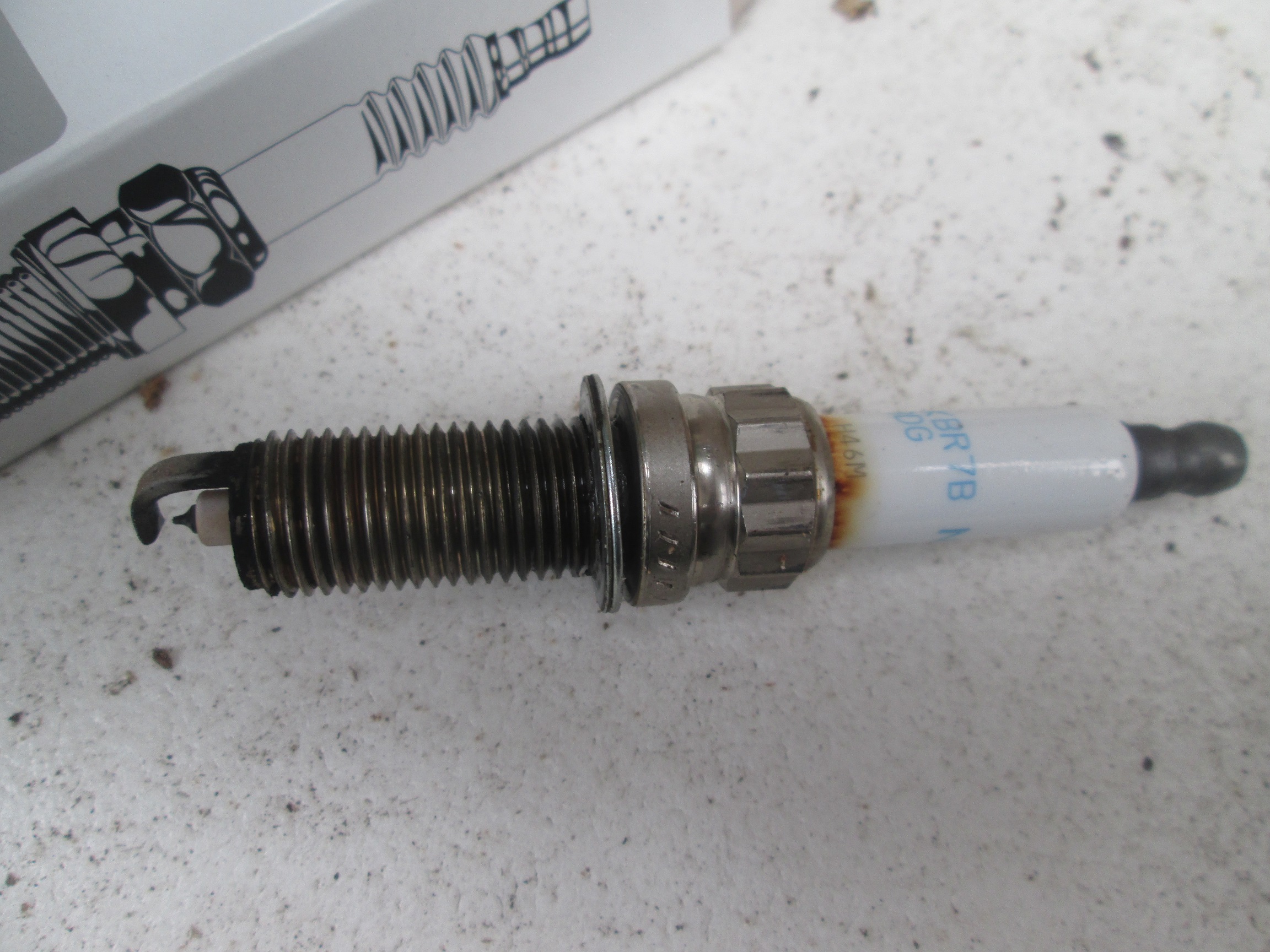

J'ai remplacé mes bougies récemment et je me suis aperçu d'une chose particulière au niveau du joint d'étanchéitée.
Celui ci est de type joint vidange , c'est à dire qu'il s'écrase au premier serrage devient plat comme une rondelle.
Donc si vous démontez juste pour controler leur état sans les remplacer vous risquez d'avoir une mauvaise étanchéitée au remontage.
Mieux vaut être averti.

comme toutes les bougies.
de plus, on ne serre pas une bougies neuve comme une deja utilisé.
mais si ta bougie est bien serré, pas de fuite !

bonsoir tout à fait de ton avis le joint est formé (écrasé) mais réutilisable

Le couple de serrage est relativement faible.
J'ai déjà déposé mes bougies 3 fois en 20.000km, je n'ai aucune fuite.
