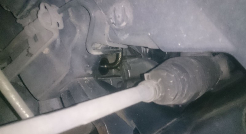

Ça y est premier contrôle technique pour ma voiture.
Sur le pont il m’a fait remarquer du gras au niveau de la boite de vitesse.
Je vous joins une photo, je ne sais pas exactement à quoi correspond cette pièce, mais j'ai l'impression que le joint est mort.
J'ai fait une vidange le 26 décembre et il ne m'avait pas fait remarquer le problème...
Dans l'attente de votre expertise. 8)

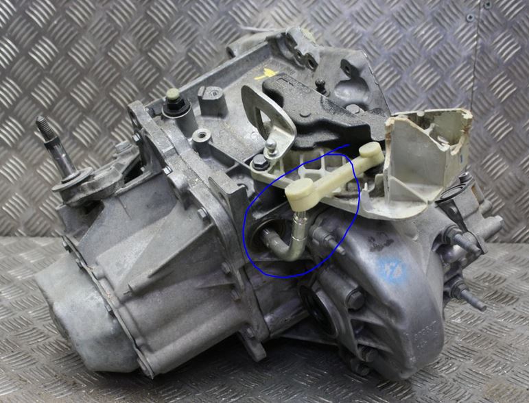

Messagede Valway » Mer 01 Mar 17 18:41
Pour améliorer l'expertise, ça doit être cette pièce...

Messagede yves33 » Mer 01 Mar 17 21:08
Salut
ça pisse bcp ou c'est juste un suintement ? vitesses qui accrochent ? dis nous tout :)

Messagede Valway » Mer 01 Mar 17 21:23
Alors, pour moi un suintement. Je ne remarque pas de changement au niveau du passage des vitesses. À vrais dire, sur ma 308 j'ai toujours trouvé les vitesses un peut plus dure que sur d'autres marques.
Vous avez une idée du prix que pourrait couter le changement du joint ? Et éventuellement avez-vous les références de ces pièces ?

Messagede yves33 » Mer 01 Mar 17 22:53
Pour ma part aucune idée .....avant de penser a changer quelque chose il faudrait faire surveiller le niveau de boite ( a la prochaine vidange tant que la voiture est sur le pont ) et si pas de baisse significative ne pas s'en inquieter ! si ça se trouve c'est une sorte de reniflard ....

Messagede dc8 » Jeu 02 Mar 17 11:30
bonjour il s'agit de la commande mécanique fourchette qui passe au travers du carter BV , suintement fréquent donc niveau à surveiller aucune pression et uniquement barbotage

Messagede yves33 » Jeu 02 Mar 17 11:54
dc8 a écrit:bonjour il s'agit de la commande mécanique fourchette qui passe au travers du carter BV , suintement fréquent donc niveau à surveiller aucune pression et uniquement barbotage
Tu veux dire quoi par "barbotage " ? du gaz chargé en huile ??

Re: Fuite joins boite de vitesse 308 hdi92
Messagede dolby » Jeu 02 Mar 17 12:06
ben ça barbote, c'est tout
c'est au dessus du niveau donc ça fuit quand l'huile est projeté sur le joint
dolby
Messages: 815
Messagede dc8 » Jeu 02 Mar 17 12:29
oui les pignons et parties en mouvement baignent dans l'huile et graissage par projection

Messagede Valway » Jeu 02 Mar 17 22:48
Merci pour les infos! :D
Mais du coup la panne est pas grave ? Je doit faire faire une réparation ?

Messagede yves33 » Ven 03 Mar 17 09:27
Valway a écrit:Merci pour les infos! :D
Hello
C'est pas une panne donc.....pas de réparation a faire ;-)
