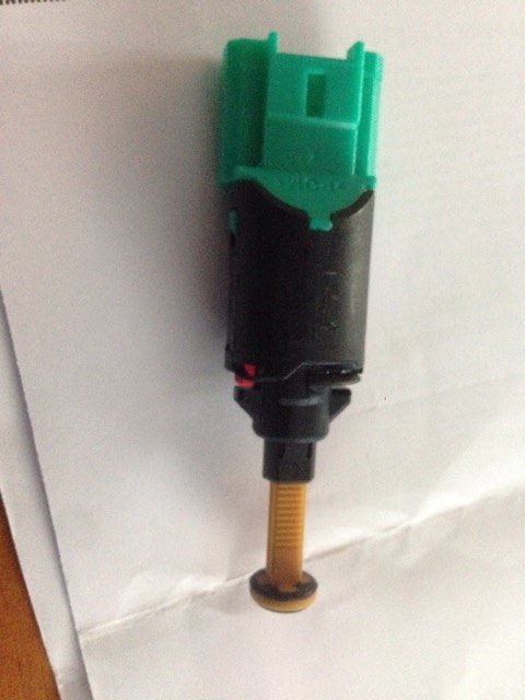

J'ai un message " système ESP/ASR défaillant" qui apparait sur l'ordinateur de bord donc après recherches et renseignements tant sur le forum que par un garagiste (Peugeot): quasi tous me disent que cela soit fort possible que cela soit l'interrupteur (contacteur) de pédale de frein. J'ai commandé et reçu cet interrupteur (que je joins en photo) : Est-ce que quelqu'un à un tuto explicatif pour son remplacement ? cela me semblai simple mais quand je me suis penché sous le tableau de bord....

Bonsoir, je l'avais changé il y a longtemps sur ma 307 et ça avait résolu le problème de temoin esp qu s'allume .
Par contre je sais qu'il est biensur au bas de la pédale de frein , mais ne sais plus si il faut le tourner un quart de tour ou simplement l'emboiter c'est l'une des deux solutions. Mais plutot la première.

Pas vu de tuto mais ici on en parle un peu avec quelques photos --> http://forum308.com/viewtopic.php?f=2&t=6154
Quand tu l'as repéré, tu le saisis et fait tourner sur lui-même d'un quart de tour et de ce fait tu peux le retirer de son support. Reste plus qu'à le débrancher du faisceau.

Je viens tout juste de le remplacer et effectivement c'est un quart de tour sur lui même ensuite tu enlève la cosse.
Merci pour les explications et réactivité :frime1: :alcool1:
