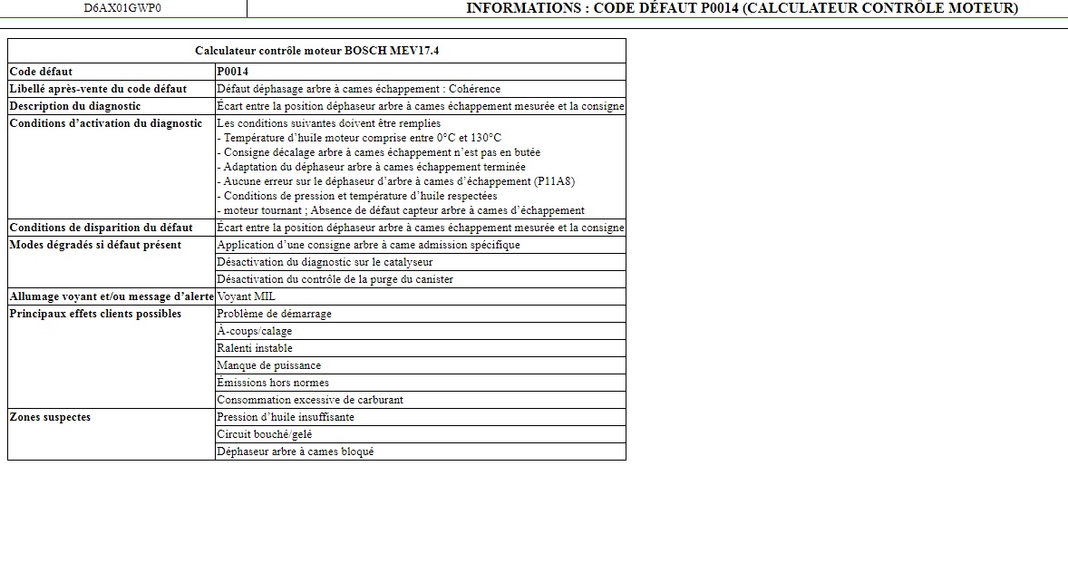

Messagede Messi » Mar 10 Déc 19 20:26
Voici ce que signifie le code p0014 sur le service box .

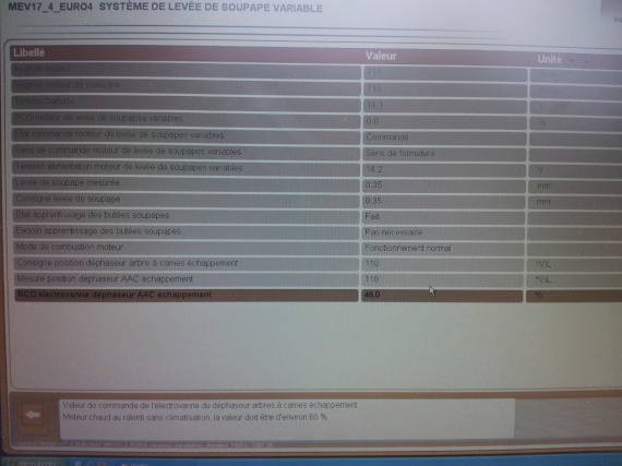

je vais exposer mon souci ici, ça semble le mieux:
J'ai un défaut
P0014 "défaut dephasage arbre à cames echappement" noté en permanent (coherence).
et quand je consulte les données, j'ai des choses qui me chagrinent pas mal:
- consigne de levée de soupapes: 9,70mm au ralenti sans clim moteur chaud alors que si je suis les commentaires dans la bulle explicative ça devrait etre de 0.3mm et à 4000tr/min aux alentours de 9,5mm...
- une ligne plus haut, levée de soupape mesurée: 9,49mm au ralenti
-etat d'apprentissage des butées soupapes: fait
- besoin apprentissage de butées soupapes: pas necessaire
- mode de combustion moteur: mode dégradé: fonctionnement avec papillon sans fonction déphaseurs
un peu plus bas:
- consigne position déphaseur aac echappement: 122° au ralenti, alors que dans les commentaires c'est noté que ça doit etre vers 110° au ralenti
- mesure position déphaseur aac echappement: 120° au ralenti
- RCO electrovanne déphaseur echappement: 5.0 au ralenti alors que dans les commentaires ça doit etre à 60% environ au ralenti
quand je vais dans l'onglet apprentissage et adaptatifs:
- valeur d'apprentissage butée basse aac echappement: 51°vil
- valeur d'apprentissage butée basse aac admission: 152°vil
quelqu'un peut m'orienter sur mon soucis?
