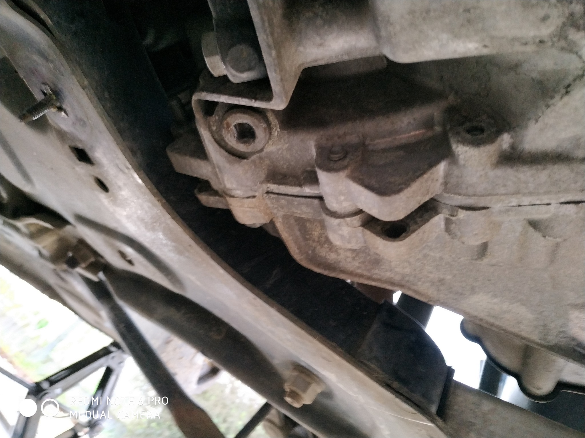

Messagede daggouz45 » Mar 05 Nov 19 20:08
Voici une photo avec vue du côté de la boîte d’après ce que j'ai trouvé sur internet se serait la vis en bas a droite pour pouvoir contrôler le niveau si quelqu'un peut confirmer car les 7 du contour vis sont identiques.
Merci.

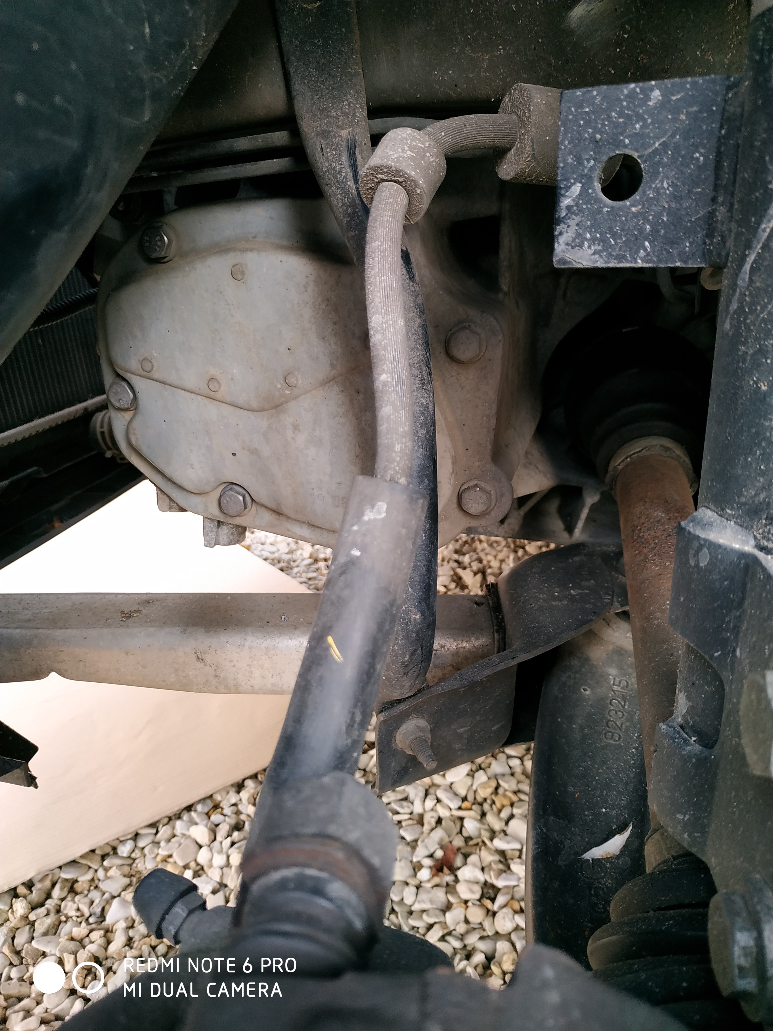

Messagede daggouz45 » Mar 05 Nov 19 20:17
Et voici la vis de vidange si ça peut en aider je n'avais pas la bonne clés faut un carré de 8x8 j'ai du improvisé et m'en fabriqué une, fallait prévoir.

Messagede til » Dim 24 Nov 19 19:15
Merci.
Bonjour, Oui c'est bien cette vis sur une boite de 1.6hdi en 5 vitesses. Avec un joint cuivre de 14mm dessus. Je pense que ça doit être la même sur ta boîte 6, démonte la tu verras bien si c'est celle-ci, elle a une forme spéciale (l'intérieur du pas de vis est creux)

Messagede dolby » Dim 24 Nov 19 23:19
viewtopic.php?f=27&t=7711
pour une 5v
pour ta boite, la vis de niveau n'as pas l'air pareil ,......
