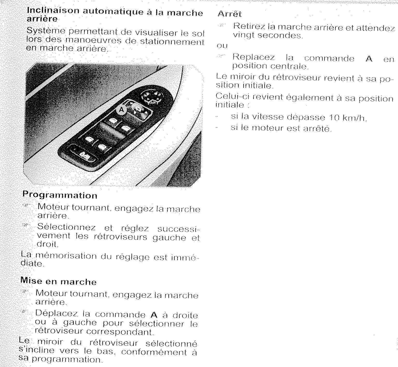

une petite question concernant la page 73 du manuel qui concerne les rétroviseurs électriques :
je n'arrive pas à programmer mes rétros pour la marche arrière, quelqu'un a déjà essayé/réussi ?
Ci-dessous un scan de la page concernée ;)

Tu as le siège conducteur à réglage électrique et mémoire de position ? Parce que le réglage des rétros indexés à la marche arrière est disponible uniquement avec le siège électrique (pack électrique + pack cuir).

Hum, OK. Effectivement je n'ai pas l'option siège électrique ni pack cuir, je comprend mieux ... 8)
J'ai bien galéré un bout de temps pour tenter de faire fonctionner ce truc. Bon bah, raté !

oui, on avait regardé, il faut la présence d'un boitier additionnel (de mémorisation), et la platine de commande conducteur qui était différente sur le logiciel Peugeot.
Donc au final, ça faisait pas mal cher, sans être sur du résultat...
