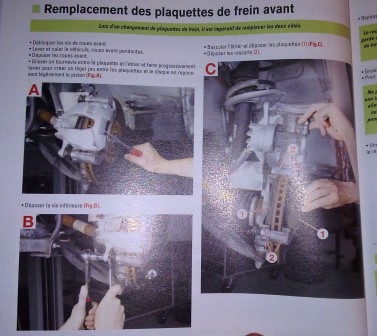

Salut, il faudrait que je change les plaquettes de frein à l'avant de ma peugeot 308 2.0 hdi 136cv , mais je sais pas comment m'y prendre, pourriez-vous s'il vous plait m'indiquer la marche à suivre.
Merci d'avance.

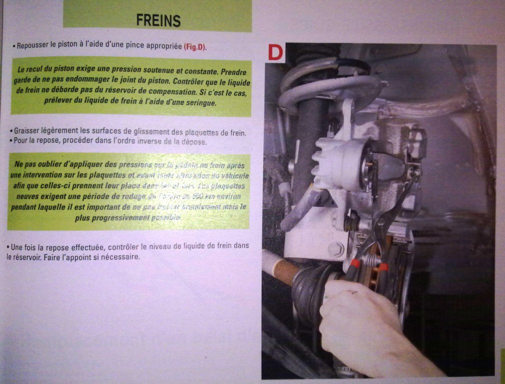

Bonjour
Voici une première image qui vous sera utile :
Et la 2 ème :
