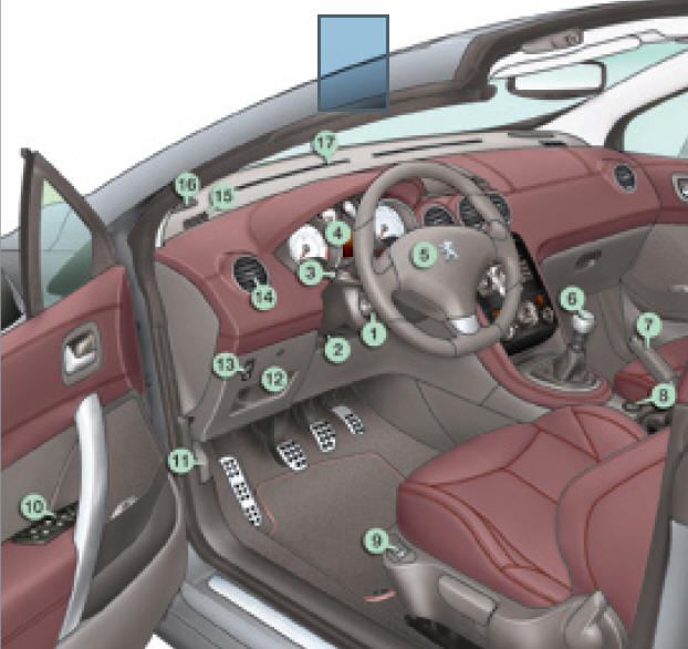

Messagede Bricolus » Lun 02 Aoû 10 22:02
Ca doit être au même endroit sur toutes les 308 ?
Ici c'est sur un CC 308
Effectivement, on voit mieux en ouvrant la porte 8)
Euh, repère n° 11. Le dessin est un peu flou, c'est pas une raison pour essayer d 'arracher le repose-pied :lol:
Je sors aussi :arrow: :arrow: :arrow:
