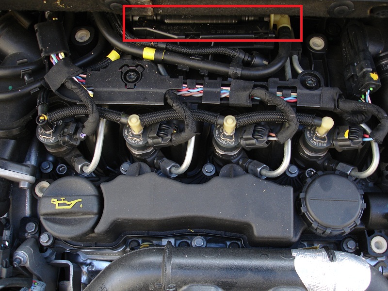

Je trouve pas cette fameuse poire...
J'ai pris des photos (Désolé pour la taille... Faire un clic droit puis afficher l'image pour la voir en entière) :

Effectivement sur tes photos on ne voit pas la fameuse poire.
Dans ce cas il me semble qu'il y a une autre procédure qui consiste a mettre le contact, attendre 1 à 2 minutes, et essayer de démarrer.

de forest
Pour information, sachez qu'il est indiqué électroniquement la contenance du réservoir de nos 308, et c'est marqué à 60 litres. donc, on doit sait sur combien se base l'ODB maintenant.
Physiquement, il y a peut-être un marge.
Sur ma 1.6 HDI 110, il y a un bien un pompe, comme indiqué plus haut pour l'accès :

de Benka
C'est une pompe manuelle? je vois pas bien sur la photo.

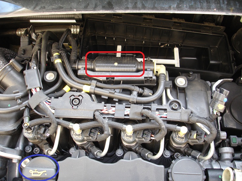

de forest
Celle sur le dessin du manuel de 2008 (page 159 dans le document) indique une pompe verticale, alors que la mienne est horizontale.
En repère, tu as le bouchon d'huile en bleu en bas à gauche.
Pour arriver à ma photo, j'ai du démonter des trucs, ma première photo était sans rien démonter (elle est un peu planquée).
C'est mieux ?

de ORANGE
oui tu a retiré la partie qui se trouve sous les essuie glace d'ailleur c'est a coté du filtre a air n'est ce pas ?

de forest
oui à vous 2 !
Le filtre à air est derrière la pompe, on voit dans la dernière photo le 'trou'.
