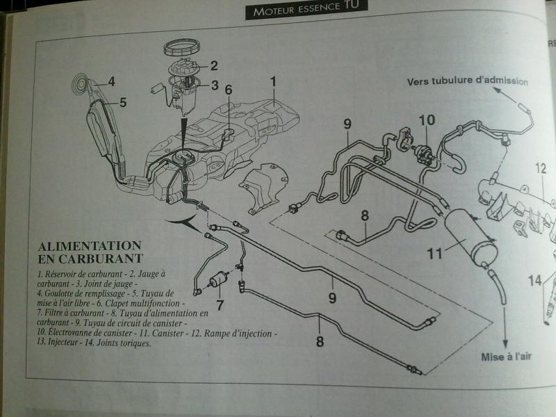

Salut,fais verifier l'electrovanne de canister c'est ce qui recycle les vapeurs dans ton reservoir

Messagede Vertigo » Dim 27 Nov 11 11:51
Salut, la photo montre le montage pour l'essence, c'est pareil pour le diesel ?

Messagede dc8 » Dim 27 Nov 11 12:18
salut,au niveau du bidon je pense que oui ,mais pour le reste non GO donc dif
