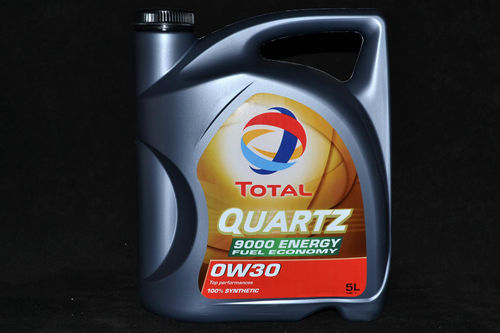

Messagede harisma23 » Ven 05 Oct 12 09:30
Si vous utilisez l' huile Total Ineo ECS 5W-30 que Peugeot préconise, vous aurez presque sûrement une consommation d' huile de l' ordre de 0.1-0.2lt/1000Km. Cette huile n' est pas assez bonne pour nos 1.6THP, pure et simple! La mienne (1.6THP 150hp) consommait presque 0.2lt/1000Km avec le 5W-30 de Total et l' admission était vraiment "bloquée" par les résidus de l' huile ( voir ma présentation: viewtopic.php?f=10&t=4775 ).
La meilleure huile pour nos THP est probablement la Total Quartz 9000 0W-30, qui est 100% synthétique est très supérieure de la 5W-30 (qui est semi-synthétique). Si vous avez un grand kilométrage, pour éviter une surconsommation de l' huile vous pouvez aussi utiliser la Total Quartz 9000 5W-40 qui est aussi 100% synthétique. En tous cas une petite consommation d' huile, c' est normale pour un moteur turbo essence, mais avec le 0W-30 ou le 5W-40 vous allez la diminuer.
Note importante: Si vous changez de l' huile (par exemple de 5W-30 a 0W-30) faites un vidange (avec le filtre) après 1.000 Km, pour débarrasser le moteur de résidus du vieux huile.

Messagede harisma23 » Sam 06 Oct 12 15:00
Sab a écrit:
harisma23 a écrit:La meilleure huile pour nos THP est probablement la Total Quartz 9000 0W-30, qui est 100% synthétique est très supérieure de la 5W-30 (qui est semi-synthétique).
Correctif, la 5W30 est de la 100% synthétique. :]
Mais non! C' est un truc de marketing! C' est un huile semi-synthetique que Total (comme presque toutes les marques de lubrifiants) peut caractériser comme synthétique. Essentiellement c' est une huile basique avec des ingrédients synthétiques ajoutées pour l'améliorer.
Voir le bidon de la Total Ineo ECS 5W-30, marquée "synthetic technology" :
Tandis que les huiles 100% synthétiques, sont toujours marquées comme "100% synthetic" ou "Full synthetic".
Par exemple, voir le bidon de la Total Quartz 9000 0W-30 :
C'est simple: Quand tu vends une huile semi-synthetique tu mets l' accent sur "synthétique". Quand tu vends une huile 100% synthétique tu mets l' accent sur "100%". :lol:
Alors le truc marketing est de laisser le client croire qu'il achète une huile entièrement synthétique même quand c' est semi-synhtetique...

Messagede Sab » Sam 06 Oct 12 20:46
Pour la Total je veux bien mais si on regarde la --> http://www.feuvert.fr/huile-moteur-voit ... 36096.html ou bien la --> http://www.worldsbestoil.ca/amsoil-data-sheet/g335F.pdf , c'est bien de la 100% synthétic en 5w30.
Ce n'est juste que deux marques que j'ai pris au hasard. ;-)

Messagede harisma23 » Sam 06 Oct 12 20:51
Sab a écrit:Pour la Total je veux bien mais si on regarde la --> http://www.feuvert.fr/huile-moteur-voit ... 36096.html ou bien la --> http://www.worldsbestoil.ca/amsoil-data-sheet/g335F.pdf , c'est bien de la 100% synthétic en 5w30.
Mais moi je n' ai jamais dit qu'il n' y a pas de 5w-30 100% synthétique! :nono:
J'ai dit que la Total Ineo ECS 5W-30 est semi-synthétique! ;)

La Quartz 9000 0W-30 est la meilleure huile pour tous les THP (150-156-175-200), testée et vérifiée dans plusieurs THP.
Vous pouvez aussi voir au LubAdvisor ( http://www.total.gr/lub/lubgreece.nsf/V ... 600477617& ) que Total la préconise pour le RCZ avec le THP de 200 Hp, tandis que pour les autres versions moins puissants de THP en 308, c'est la Total Ineo ECS 5W-30 qu' elle préconise (mais avec la 0W-30 comme alternative).
TRES IMPORTANT: A éviter la Total 5W-30 (je l' ai dit plusieurs fois) si vous voulez garder la santé de vos moteurs THP!
