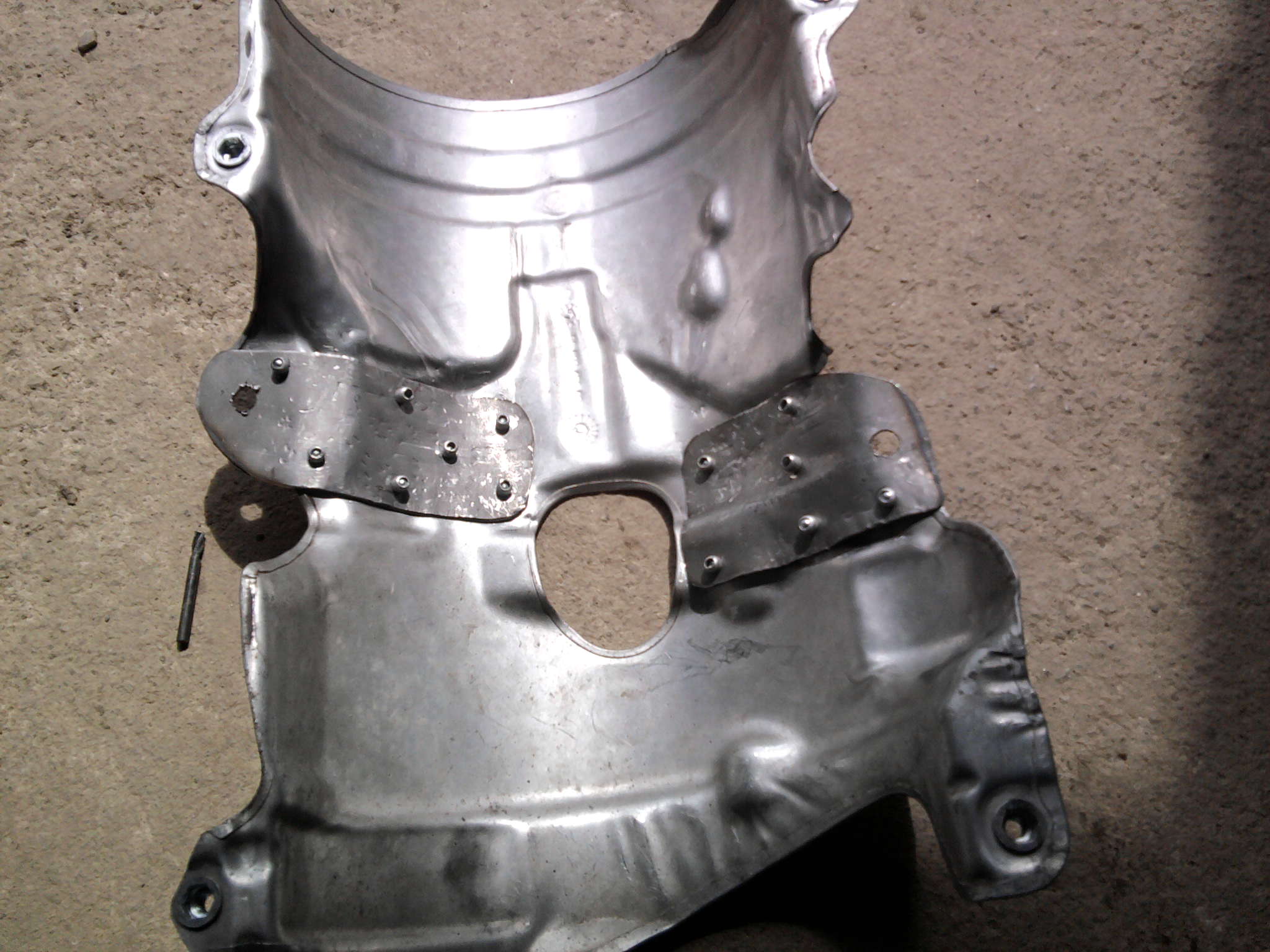

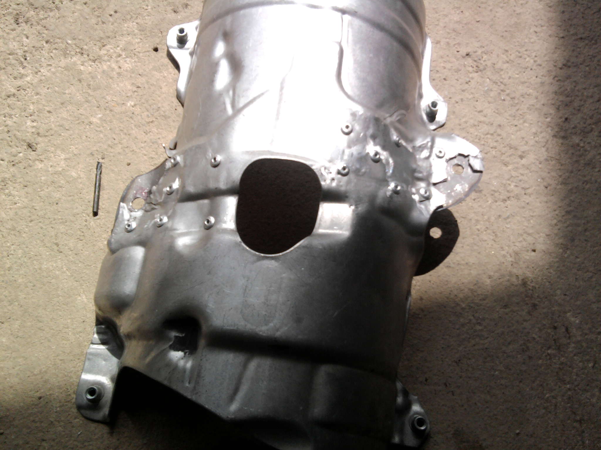

jai eu le même souci à 60 000 km à trois endroits avec ma 307 1.6 hdi 110cv , la pièces neuve d'après le garage ne coûte pas cher +/- 40€ mais il faut 2 h de main d'oeuvre = 120€ de plus.
Solution; dans un magasin de brico, j'ai acheté trois petites plaques de fixation pour bois déja perforées , un sac de petites vis + écrou, un forêt de 4 mm et j'ai renforcé la pièce fendue en posant ces renforts au lieux faibles. J'ai même utiliser les endroits de fixation au bloc moteurs, ça remplace une rondelles.
On peut plié et donner une forme assez complexe à ces plaques dont la longueur est variable. Vu leur épaisseur plus de problème de rigidité.

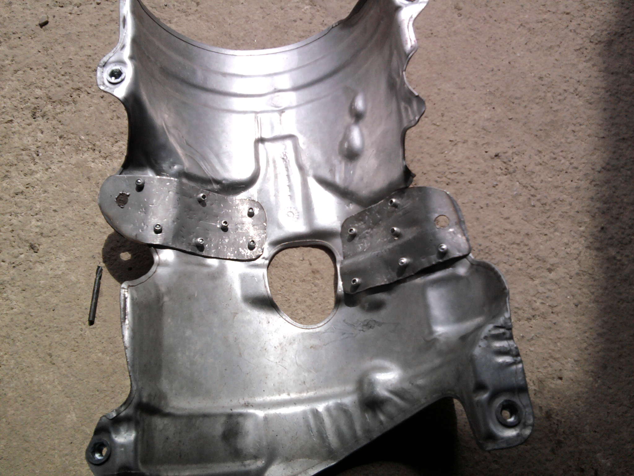

Oui, c'est celle qui était sur le premier message de ce topic, mais supprimée par l'hébergeur, je remets ici :

j'ai eu le même problème, j'ai refait des fixations rivetées et depuis c'est nickel :)
