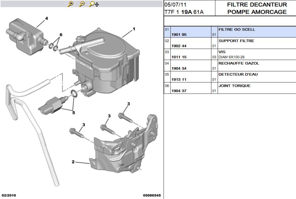

jai fait ma vidange et changer tout mes filtres tout cest bien passer sauf quant je suis arriver au filtre a gasoil jai remis une vis en plastic quon serre dans le filtre a gasoil qui cest presque casser mais jai reussi a la visser et jai remis la fiche dessus et redemarrer la voiture bon y a pas de fuite mais je trouve que la voiture a du mal a demarrer elle demarrer mieux avant
je voulait savoir si sa viendrait pas a cause de cette fiche qui est a moitier casser et qui me ferait dans l'air dans le circuit

C'est la pièce n°5 que tu a cassé?

christophe80 a écrit:jai fait ma vidange et changer tout mes filtres tout cest bien passer sauf quant je suis arriver au filtre a gasoil jai remis une vis en plastic quon serre dans le filtre a gasoil qui cest presque casser mais jai reussi a la visser et jai remis la fiche dessus et redemarrer la voiture bon y a pas de fuite mais je trouve que la voiture a du mal a demarrer elle demarrer mieux avant
merci a l'avance
Je pense que la vis en plastique dont tu parles est la vis de purge du filtre (est ce que la tete de vis est en forme d'étoile ?).
Déjà je pense que le choix de la vis en "plastique" est contestable :shock:
Si la tete de vis est cassée alors tu ne pourras plus purger ton filtre et tu devras le changer complètement la prochaine fois... :(
je ne pense pas que les problème de démarrage soient du à cela.
Il est normal que le premier re-démarrage soit un peu difficile.
Si ya pas de fuite, à mon avis il n'y pas de soucis...

bonjour oui c'est la piece no 5 que jai casser a moitier mais reussi a la mettre quand meme et pas de fuite mais je trouve quelle demarre moins vite qu'avant

Il peut y'avoir une prise d'air sans qu'il y ai de fuite :!:
Si tu laisses la voiture plusieurs jours sans tourner, a t'elle plus de mal à démarrer que lorsque tu l'utilises tous les jours :?:

Si elle a plus de mal a démarrer qu'avant c'est qu'il y a une prise d'air , ya pas de mystère!!
Essayes de remplacer cette pièce, les durites on bien été reclipsés?

oui les durite on bien etait mise et quant je pompe sur la pompe en plastique pour amorcer elle envoi toujour du gasoil je pense quelle doit etre dur une fois amorcer
et oui je vais voir pour acheter cette piece si elle se vend chez peugeot et la changer

Oui la poire doit devenir plus dur à force de pomper. et oui cette pièce
se vend au détail.

Si c'est la pièce 5 (avec un connecteur) c'est la sonde de détection d'eau. Il m'est arrivé la même la veille de partir en vacances et j'ai réussi à mettre un boulon à la place pour boucher le trou et ca roule nickel.
Par contre je serais intéressé par le prix si jamais tu l'as change.

Tarif = 30,46€ ;-)

Amusant car je possède en plus de la 308, une 307 et j'ai changé le filtre aussi mais là je n'ai qu'une fiche toute simple et rien derrière pas de sonde, 160.000km et pas de soucis.
Nécessaire ou pas ???

salut ,nécessaire oui pour te prevenir avant la panne,systéme trés simple et éfficace

Je te suis pour le fait que c'est bien de prévenir avant la panne mais moi c'est à l'origine que je n'ai pas ce contact pour la 307, donc pas prévus par Peugeot Belux ((Belgique - Luxembourg) .
J'ai bien la fiche et c'est vrai que je me demandais ce qui aurait pu ci-connecté, j'imaginais un réchauffeur de diesel pour les pays très froids.

salut,je ne suis pas en diesel mais aprés lecture sur le sujet il semblerait que le détecteur d'eau est suprimé donc il reste la prise réchauffeur mais les dieselistes vont le dire,STORME en avait déja parlé
