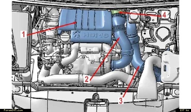

je cherche l endroit ou se trouve le filtre a gasoil car je ne le trouve pas pourriez vous me donner une photo de l endroit ou il se trouve merci

tu fait sauter le cache moteur en plastique qui tiens avec des tétons en plastique, puis il se trouve a droite sous la durite d air .
(Si tu as bien un moteur DV6)
Voila en espérant t'avoir bien éclairé !

Messagede Tostaky » Mar 01 Nov 11 21:14
Tiens j ai trouve une image tu enleve tout ce qui est en bleu après c facile !

voila le fitre est changé beaucoup de mal a enlever le petit boitier
pour le remettre sur le nouveau fitre a gasoil
sinon ras
merci a vous

Messagede Tostaky » Lun 07 Nov 11 18:56
faut y aller au tournevis plat et faire levier... pour la prochaine fois
