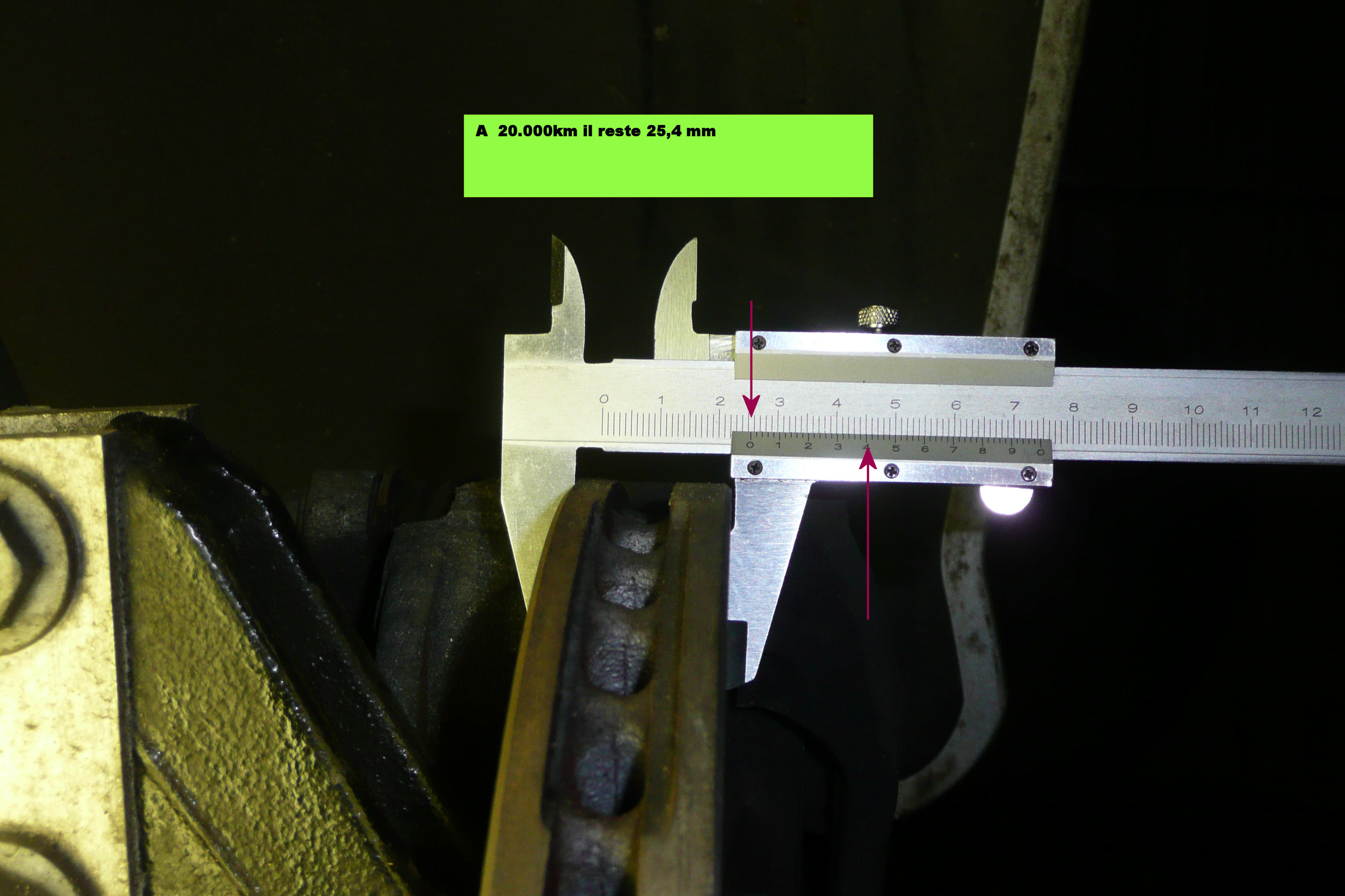

Bonjour, il est de notoriété que l'on remplace les plaquettes avant tous les 40000 kms car les entretiens sont espacé de 20000 kms et aussi les disques tous les 2 jeux de plaquettes donc normalement vers 80000 kms.
Il y a une côte minimale à respecter pour l'épaisseur d'un disque avant, elle est indiquée sur le site de Brembo par exemple, pour une 308 avec 283mm de diam. c'est 26 mm à neuf et 24 mm comme épaisseur mini (risque de voilage si plus fin mais il y a une bonne sécurité de prise)
Il vous suffit d'acheter un pied à coulisse à 10€ et de mesurer, s'il reste plus que 24mm comme épaisseur pas besoin de changer les disques.
Si vous ne changez que les plaquettes, cas le plus courant vers 40000km il vous faudra attendre 200km pour obtenir le même freinage qu'avant, temps de la mise en place des plaquettes, ça freinera mais pas tout à fait à 100%.
DE même si vous décidez de changer les disques il vous faudra aussi les roder 200 km.

Vertigo a écrit:Il vous suffit d'acheter un pied à coulisse à 10€ et de mesurer,
Difficile de mesurer l’épaisseur d'un disque avec un pied à coulisse. Il faut un Palmer, c'est mieux mais plus dur à trouver.
Pour info, sur ma moto, mes disques ont 165 000 Km et j'arrive en limite d'usure :shock:
Comme on dit : 'Y'a que les lâches qui freines' :P

bien oui avec un palmer c'est mieux surtout avec la bordure ext

Pour te rassurée, il te faut trouver un pote avec un esprit bricoleur, il démontera une roue avant, il mesurera avec une règle graduée en mm (matériel scolaire et après avoir limé la bavure du bord supérieure) le disque. Si plus de 24mm, c'est encore bon.
De même, les, plaquettes ont un substrat qui à neuf mesure +/- 9 mm d'épaisseur, a voir de visu dans l'étrier, regarder celle de gauche ainsi que celle de droite, s'il y en a une à moins de 3 mm, alors dans 5000km ça va couiner grave. Voir sur un site de vente à quoi cela ressemble neuf peut aider.
Il y a des tutos un peu partout (forum307 par ex) qui explique mieux que moi tout cela.
Attention dans 4000km donc à 40.000km c'est l'entretien Peugeot et là le remplacement se fera d'office sauf si vous le précisez, pas besoin de dire que c'est moins cher en centre auto normalement 20 à 30%.

Messagede Vertigo » Sam 28 Jan 12 20:00
Pour information, à 20600km j'ai usé 0,6mm , il me reste encore 1,4mm, donc changement prévu vers 80.000km

Messagede forest » Dim 05 Fév 12 22:11
attention à ta mesure, car il se peut que le disque soit usé sur l'intérieur ou à un endroit que tu ne mesures pas (pied à coulisse).
Il vaudra mieux un micromètre adapté (info : http://fr.wikipedia.org/wiki/Microm%C3% ... _mesure%29), qui puisse aller plus vers le centre du disque.
Mais le pied à coulisse est déjà pas mal pour le bord...

Messagede Vertigo » Lun 06 Fév 12 18:07
forest a écrit:attention à ta mesure, car il se peut que le disque soit usé sur l'intérieur ou à un endroit que tu ne mesures pas (pied à coulisse).
Je retrouve bien ton côté pointu et super pro avec ce micromètre.
Dans la plupart des garages ils utiliserons le pied à coulisse car il y a un bon coefficient de sécurité de pris avec les dimensions mini et c'est moins fragile, moins couteux.
Mais pour ceux qui ne veulent pas de l'à-peu-près >>> micromètre . Ceux-là sont rares dans les garages et en voie d'extinction :wink:

Messagede dc8 » Lun 06 Fév 12 18:47
salut,à mon avis un mécano digne de ce nom doit posseder un pied à coulisse et en ce qui concerne les disques un PALMER comme le maçon une truelle le peintre un pinceau
