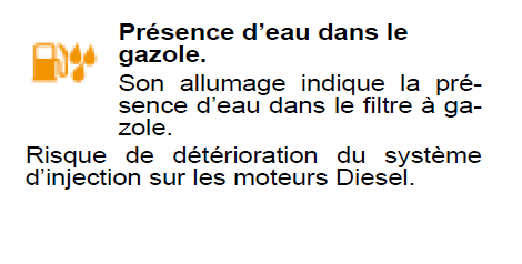

Re: [308 hdi 90] Entretien des 80000km -périodicité-
Messagede DUDU1973 » Dim 05 Fév 12 09:09
eau gasoil.png (14.96 Kio) Vu 8907 fois

DUDU1973 a écrit:
C'est exactement ce qui apparait sur mon tableau de bord. Dès que je démarre, la pompe et les gouttelettes s'eteignent. L'ajout d'un additif s'impose-t-il surtout que ma voiture n'a que 8000 km? je ferai la vidange à 10 000km.
Messagede Vertigo » Lun 06 Fév 12 17:34
esperonto a écrit:
DUDU1973 a écrit:

Choix cornélien: soit Esperonto ne fait rien et ça casse, soit il va chez Peugeot déposer +/- 90€ filtre et MO et le problème subsiste, soit il ne fait rien et il ne se passe rien, soit il remplace pour 90€ et tout est ok :roll:
Si quelqu'un me demande ce que je choisirai, je lui répondrai: je risque les 90€ pour plusieurs milliers d'économisés . :mrgreen:
Il y a encore le choix pour les riches, aller chez Peugeot et dire " faites pour un mieux" :wink:

Vertigo a écrit:Si quelqu'un me demande ce que je choisirai, je lui répondrai: je risque les 90€ pour plusieurs milliers d'économisés .
+1 :!:
Soit environ 0.5 % du prix du véhicule... On achète une voiture pour le meilleur et pour l'entretien :mrgreen:

Vertigo a écrit:Mais bon Dieu Esperonto, pourquoi ne veux-tu pas changer ce putain de filtre comme Dudu le souhaite :lol: :lol: :lol:
Excusez-moi Vertigo, si j'ai bien compris vos conseils et recommandations, je n'ai pas de problèmes de filtre tant que je n'ai aucun signale le moteur en marche. Le symbole de la pompe et les gouttelettes d'eau ( le tiangle et autres signaux lumineux) n'apparaissent que lors de la mise de la clé pour contact. Une fois le moteur démarré, le symbole disparait et tout s'eteint.
Si j'ai mal compris vos propos, faites-le moi savoir. De toutes les façons, j'irai chez le concessionnaire Peugeot la semaine prochaine pour la première vidange . Je ne sais pas ce qu'ils font lors de cette première visite mais vos conseils et suggestions m'interessent beaucoup et m'aideront énormément. Merci à tous.

esperonto a écrit:
Vertigo a écrit: mais vos conseils et suggestions m'interessent beaucoup et m'aideront énormément. Merci à tous.
Unique conseil: ne pas faire confiance à une seule personne sur un forum mais recouper les informations avec l'avis d'autres membres. Un cinglé peut parfois écrire des chose qui semblent raisonnables mais ne le sont pas réellement.
Ma version 02/2011 n'affiche pas tous ces éléments lorsque je mets le contact, mais il est certain que si après 20 secondes que le moteur tourne, aucune alerte ne se déclenche, tous les checks se sont bien passés et la situation est normale.
Tu peux nous envoyer une photo de ton affichage qui te trouble. Il y a quelques pros parmi nous qui te reviendrons surement.
