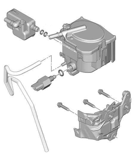

Les doutes que j'avais sont confirmés, le filtre à carburant du moteur HDi 110Cv (DV6TED4) n'est pas le même que le moteur HDi 112Cv (DV6C)
Filtre à carburant moteur DV6TED4 110 Cv (trouvable sur tous les site de vente)
Filtre carburant DV6TED4.JPG (21.12 Kio) Vu 3001 fois

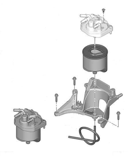

Filtre à carburant moteur DV6C 112 Cv (Introuvable)
Filtre carburant moteur DV6C.JPG (17.17 Kio) Vu 3001 fois
Quelq'un a t il changé et purgé celui ci -> DV6C 112 Cv ?
