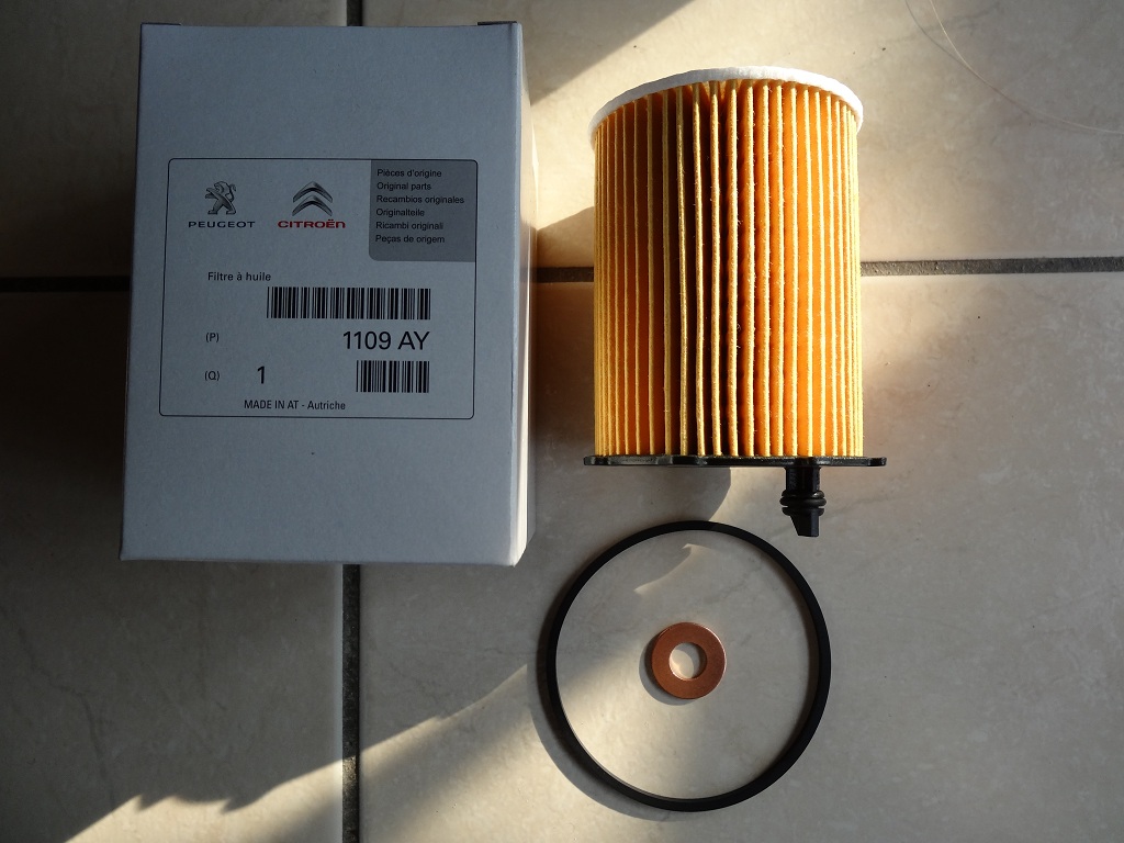

Donc pour le filtre à huile, il faut:
- une nouvelle cartouche de filtre à huile (il y a un autre topic qui en parle) qui contiendra 2 joints;
- un chiffon;
- à réaliser pendant la vidange, c'est mieux;
- laisser la bassine dessous, et faire l'étape après égouttage de l'huile du carter;
- desserrer un peu le filtre avec une grosse clé (27 ?);
- ensuite après écoulement, retirer la cloche;
- tirer fort la cartouche en papier plein d'huile;
- remettre la nouvelle tout en changeant le filtre sur la cloche
- revisser le tout, pas trop fort;
- ferme en dessous;
- faire son plein d'huile (pas trop, respecter le manuel eu égard de la motorisation;
D'autres conseils CONSTRUCTIFS ?

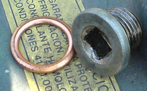

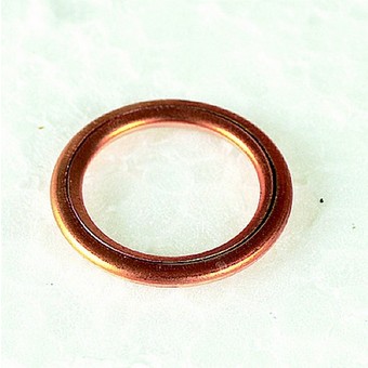

Messagede Bricoman » Dim 20 Mai 12 18:49
Un conseil pour certains qui servira à éviter un problème de fuite éventuelle.
De quel côté du joint doit-on plaquer le bas moteur ? :roll:
Joint cuivre.jpg (25.11 Kio) Vu 25392 fois
Joint cuivre + bouchon.jpg (40.93 Kio) Vu 25392 fois
Du côté qui apparait sur les photos. :D

Messagede Bricoman » Dim 03 Mar 13 07:48
Je ne sais plus si un post parle de la vidange et du filtre à huile d'une 308 e-HDI de 08/2011 ?
Ces moteurs sont différents des 1.6 litre de première génération.
Au moins savoir où se trouve le filtre à huile et le bouchon de vidange.
Au besoin, je ferai des photos pour éviter des erreurs de manipulations à ceux qui voudront se lancer.
Si à tout hazard un membre avait déjà un aperçu de l'emplacement de ces pièces ?
La référence du filtre à huile : 1109.AY La référence du joint du bouchon de carter : 0313.40
