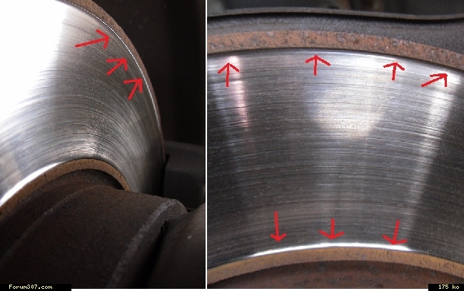

Messagede dc8 » Jeu 28 Juin 12 21:01
une façon de faire simple pour vérif et sans démontage les plaquettes ne serrent pas 100% des disques et laissent une bavure à l'extérieur cela permet d'avoir une idée attention parfois tranchant
