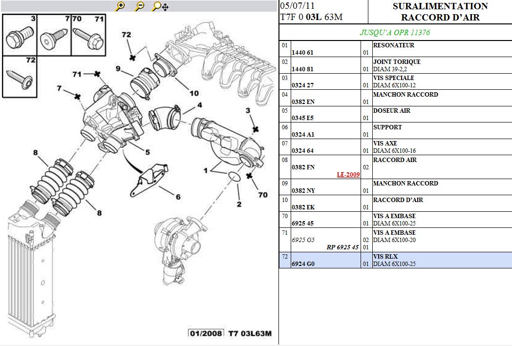

Messagede Bernard57 » Jeu 19 Juil 12 19:03
Je pense que c'est ceci donc tu parle
