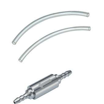

bonsoir,pour toi jameslee le plus facile tu trouveras dans un magasin spécialisé une tuyauterie de purge équipée d'un clapet anti retour
Re: [Frein] Changement plaquettes AV/AR : Compte rendu
Messagede forest » Ven 20 Juil 12 22:26
oui, il faut acheter un genre de pompe à vide, que tu branche sur le système de purge sur chacune des 'roues', et en remettre ensuite dans le bocal si besoin.

forest a écrit:oui, il faut acheter un genre de pompe à vide, que tu branche sur le système de purge sur chacune des 'roues', et en remettre ensuite dans le bocal si besoin.
bonjour,oui pas mal aussi mais il y a plus simple et sans trop de manip
purge de l'ABS au bloc mais uniquement si vidange compléte du circuit
