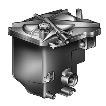

Messagede linker78 » Mer 08 Aoû 12 21:03
Es ce que que vous avez bien rebranché le fils du capteur de presence d'eau , le voyant qui s'allume veut dire sa. Chose bizarre c est que très peu de 308 françaises en sont équipées.

Messagede dc8 » Jeu 09 Aoû 12 10:22
bonjour ton filtre ressemble à celui- ci ?
