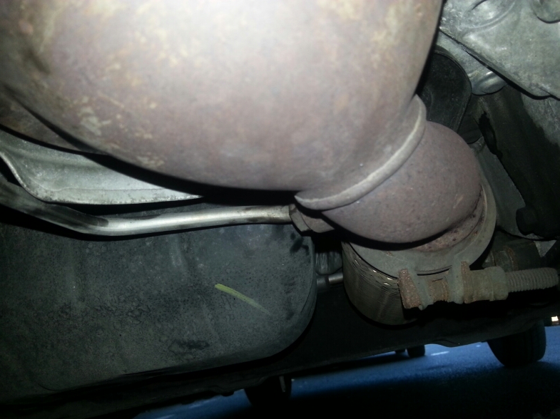

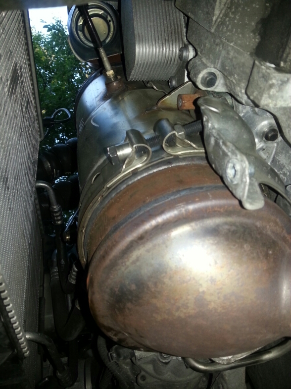

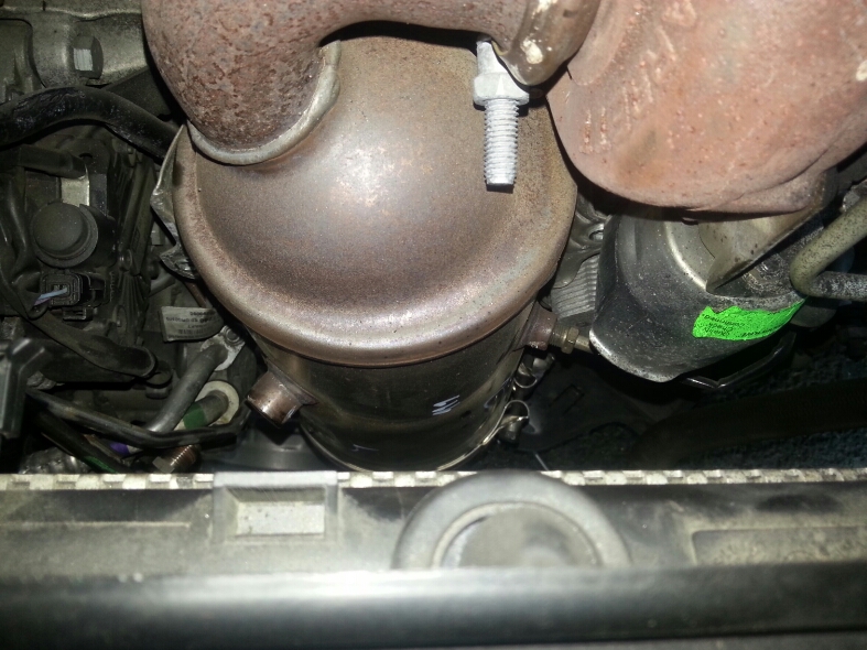

J'ai tenté de le faire mais apparemment il y'a deux versions de fap, et bien sur pas de chance pour moi j'ai celui qui est souder au catalyseur.
Voici quelques photos pour illustrer
Sortie turbo
Dessous
En direction vers l'échappement
