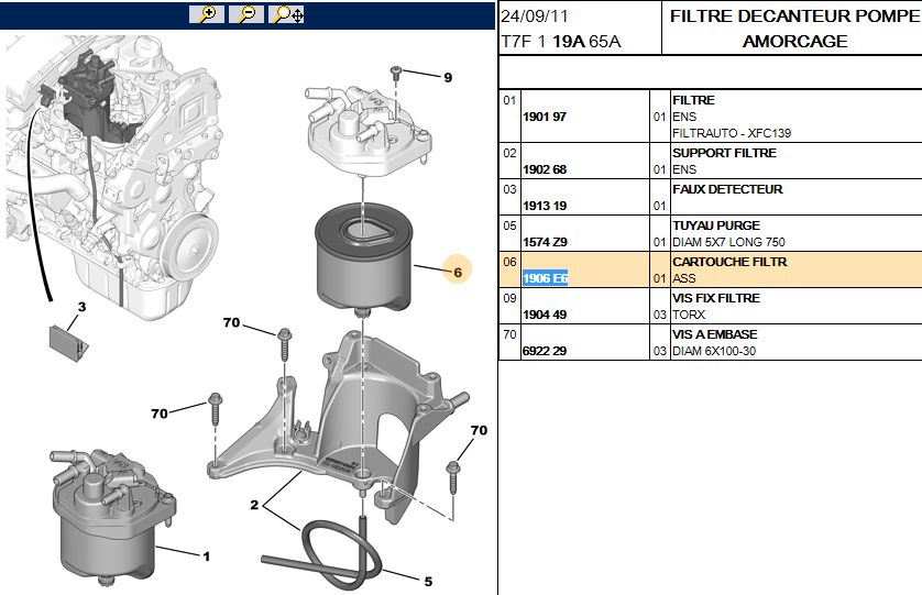

Messagede SHBULL » Jeu 11 Oct 12 22:04
Bonsoir à tous,
Le filtre à gasoil pour le moteur HDi 112Cv est différent du moteur HDi 110 Cv, les seuls endroits ou l'on peu le trouver son:
Concessionnaire PEUGEOT ou CITROEN Ref: 1906-E6
Etablissement LAURENT Ref: Voir fiche suivante
Pour le remplacement je post un tutos dans "Dossier & Tutoriaux"
Préconisation pour le changement : 60000 Kms mais certaine concession le preconise le changement à 40000 Kms

Messagede forest » Ven 12 Oct 12 08:21
Merci SHBULL, ta référence est plus que confirmée (s'il y avait besoin), avec le schéma pour sa voiture :
Schéma pour sa voiture

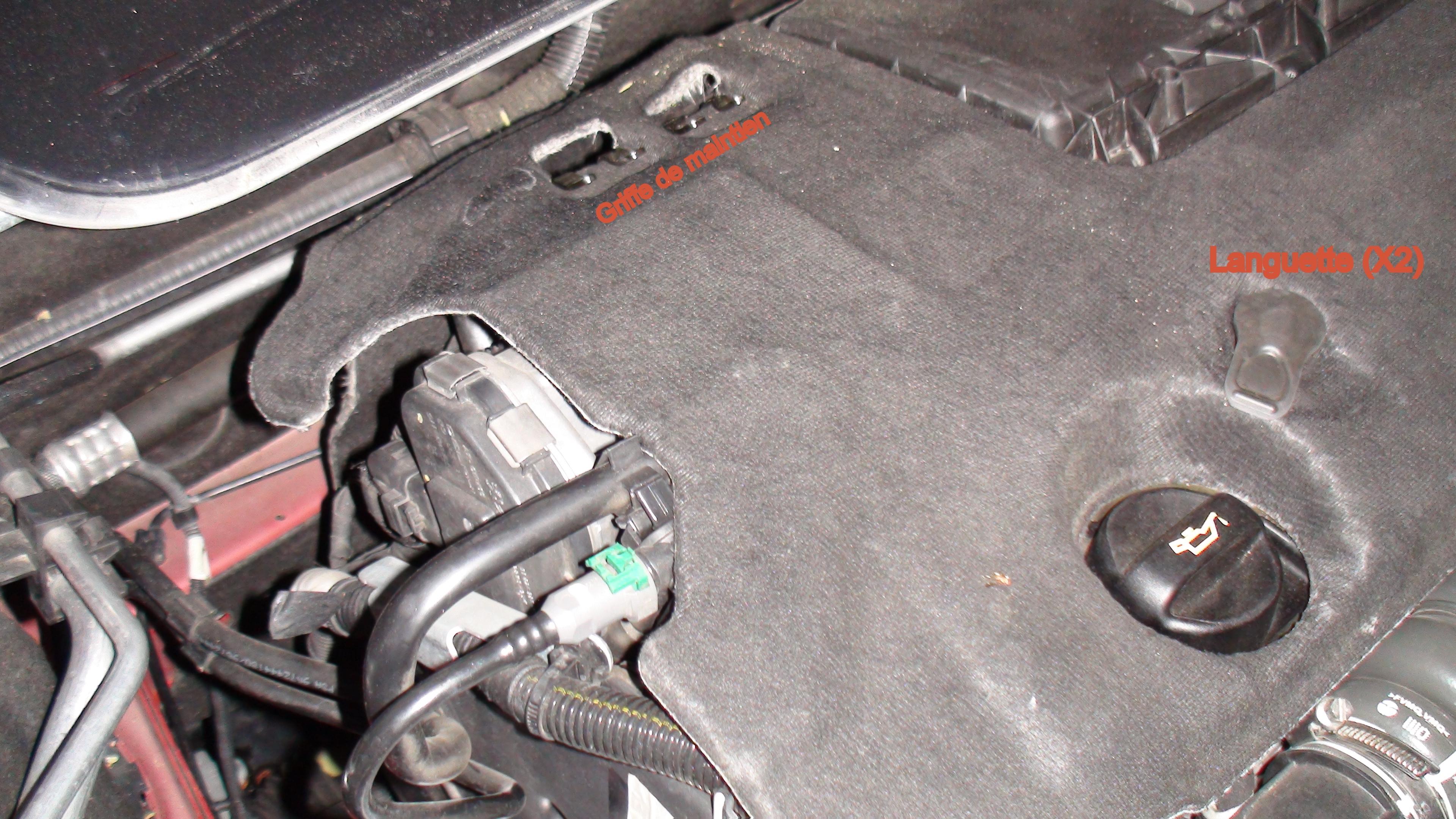

Quelqu'un sait comment sortir le cache moteur plastique supérieur ? :roll:
Re: Changement filtre gasoil HDI 112
Messagede forest » Ven 12 Oct 12 17:23
Sur les 110, en plastique, il se tirait verticalement, avec 4 pieds à ses 4 coins, et chaque pied était à la fin une petite balle qui venait se loger dans un réceptacle dans le moteur.

Messagede SHBULL » Ven 12 Oct 12 23:01
Bonsoir à tous,
Pour le cache moteur (style), pour le démonter il faut tirer sur les 2 languettes en caoutchouc, et tirer horizontalement le cache vers l'avant du véhicule pour le sortir des 2 griffes (Voir photo)
J'aurais pu préciser que l'on peut enlever le cache (grille) qui est sous les essuie-glace et la grande barre en platique qui supporte le cache l'insonorisant et le reservoir de liquide de frein, cela libere de l'espace, donc pour l'enlever il faut:
Démonter les 2 bras d'essuie-glace avec un arrache rotule
Enlever le gros joint qui est entre les 2 ailes (tirer dessus)
Enlever le cache (grille), il est clipser sur des pièces qui sont accrochées au pare-brise
ATTENTION, ces fameuse pièces (il y a une grande en bas du pare-brise et des peties de chaque cote) ne sont pas vendue au détail, mais seulement avec un pare-brise, alors ne pas les perdres ou les casser
Demonter la vis qui tient la barre en plastique d'un coté, de l'autre il y a des clipses
Enlever les 2 vis du reservoir de liquide de frein et le laissé pendre
Enlever la barre en plastique
ATTENTION a l'insonorisant, il vient avec mais il est fixé à la barre en plastique et sur le tablier avec des clipses de fixation
A+
