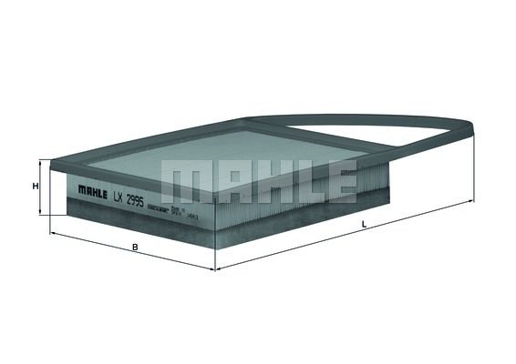

Pour changer le filtre à air du moteur DV6C (112 Ch 8 soupapes)
On a besoin d'un élément filtrant (Pas le même modele que la 110 Ch 16 soupapes)
Ref Peugeot: 1444TV
Ref KNECHT : LX 2995
Filtre a air LX2995.jpg (18.6 Kio) Vu 5083 fois

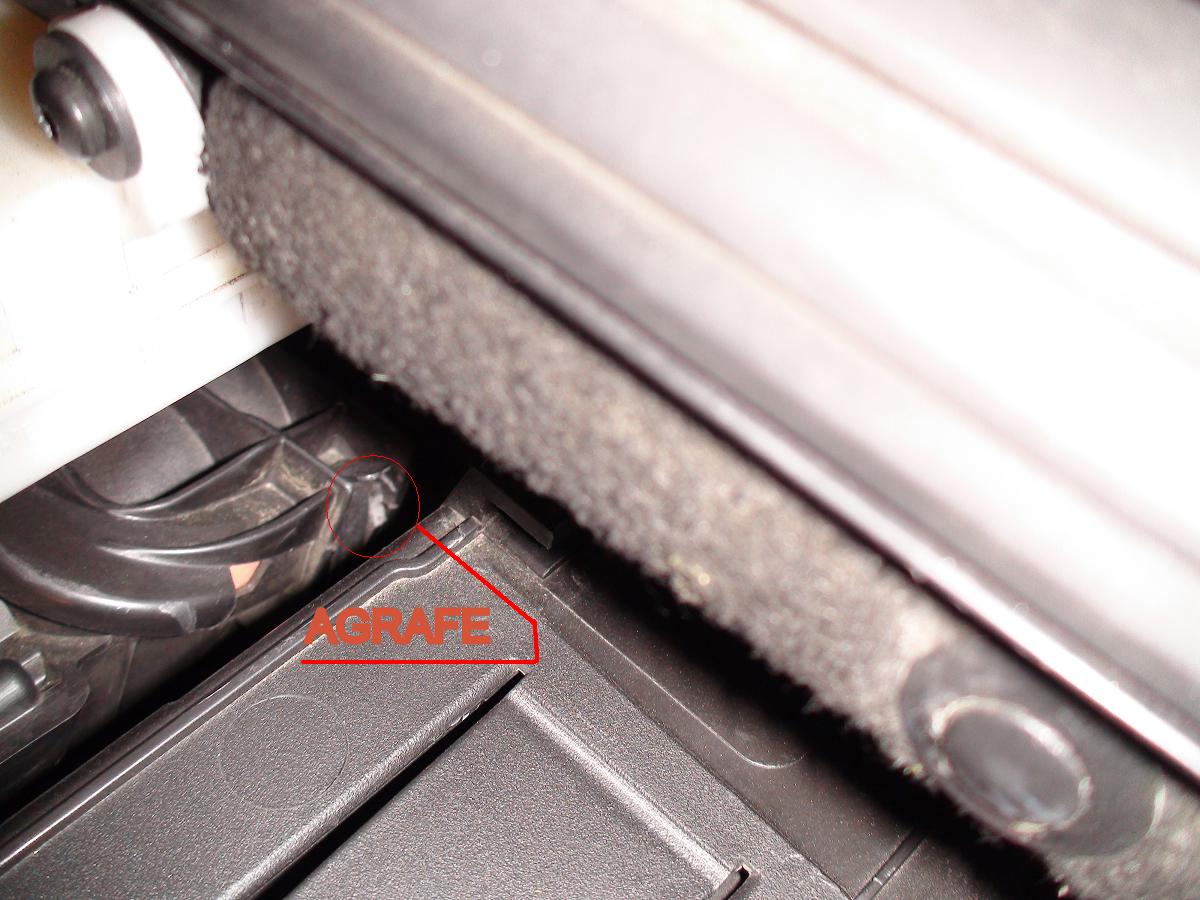

Déposer :
Le cache-moteur
Les 3 vis du couvercle du boitier filtre à air (douilleTorx 20 mâle)
L’agrafe de maintien voir photo sous le reservoir de liquide de frein
Le couvercle du boitier filtre à air, il est maintenu a l'arrière par 2 crochets
Déposer l’élément filtrant
Nettoyer
Reposer :
Élément filtrant
Le couvercle de filtre à air (2 crochets à l'arrière)
Les 3 vis
Le cache-moteur
C'est sur que si l'on dépose la grille de pare-brise (sous les essuie-glace) cela donne plus d'espace pour bien opérer (et ca prend 5min)

Comme indiqué par SHBULL, il suffit de:
1- défaire les 2 vis du bocal de liquide de frein et mettre le bocal sur le coté pour libérer de la place
2- défaire l’agrafe sur le coté droit du filtre
3- dévisser les 3 vis sur le devant du filtre
4- soulever et retirer le capot du filtre
5- changer le filtre
6- remettre le capot en vérifiant qu'il est bien dans les deux encoches de derrière
7- reprendre les 3 premiers point en sens inverse.
