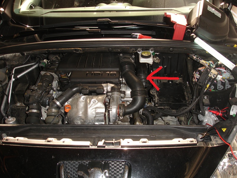

MessagePosté: Mer 13 Mar 13 09:49
de forest
je dirai par là :
Par là.jpg (210.9 Kio) Vu 37227 fois
En regardant sous le tube d'air peut-être auras-tu un accès...

Re: Batterie ou demarreur ?
MessagePosté: Mer 13 Mar 13 10:43
de dc8
forest a raison c'est plus prés mais la il y a du démontage divers par le dessous pont ou fosse avec des bras de dimension normale 30mn,avec un morceau de bois essai de cogner sur le solénoide accouplé au démarreur
MessagePosté: Mer 13 Mar 13 11:28
de JamesLee
Merci beaucoup Forest , grace à toi , j'ai réussis à la redemarrer ...
En effet , j'ai pris des photos aussi au cas ou quelqu’un d'autre serait embête ; la manip que tu m'a décrite fonctionne comme cela :
Dé-clipser le "tube" , pour avoir l’accès pour passer un marteau "fin" car pas beaucoup d’accès entre la batterie et le moteur .
Ensuite , passer le marteau comme bon vous semble , j'ai tapoté 2-3 tout petit coups dessus , et elle à démarrée :
Seul problème , c'est que quand je l'ai éteinte , j'ai ressayé de la redémarrer , et j'ai du ré-tapper sur le démarreur . JE l'ai laissé tourner 10 minutes , éteint , puis elle s'est rallumée .
JE teste l’après midi pour voir .
MErci à tous le monde .
Edit : 1H aprés , j'ai du quand même ouvrir le capot pour taper , sinon démarre pas :(
