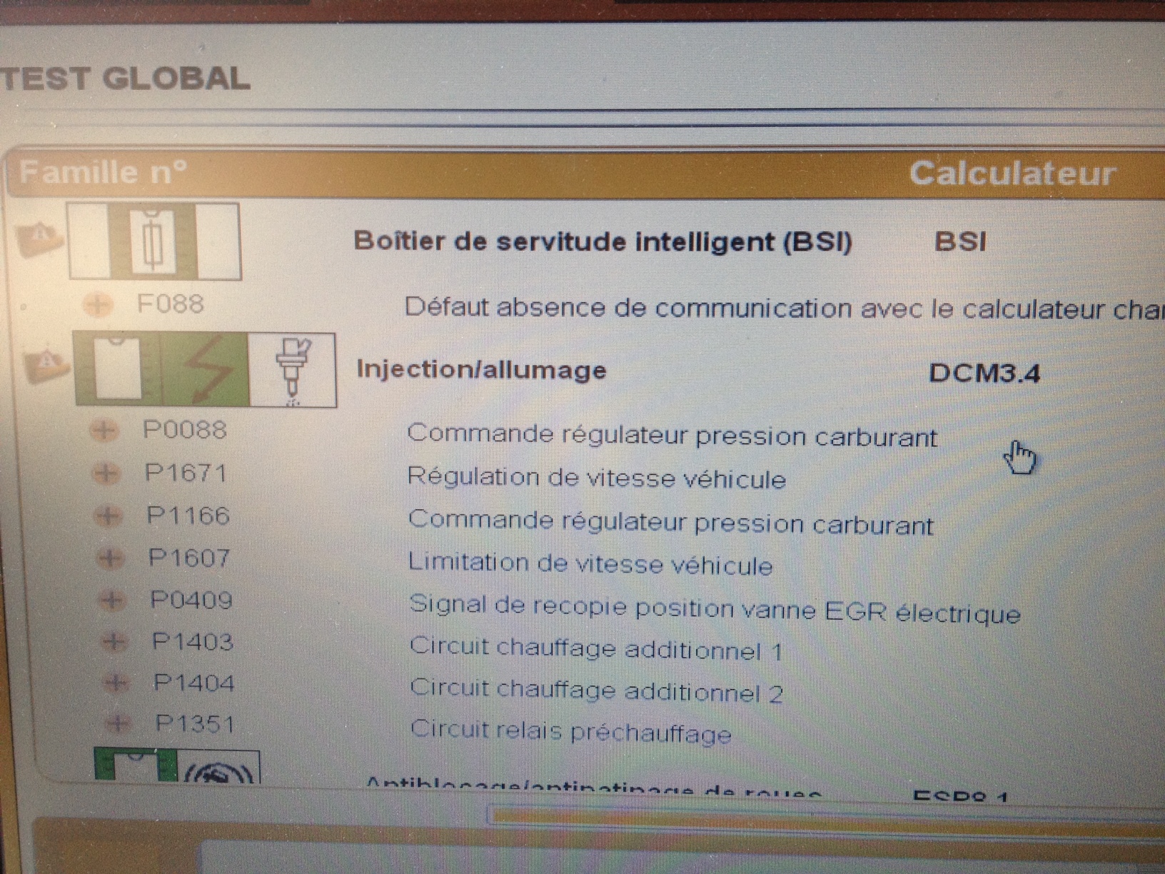

nouveau petit soucis avec titine depuis samedi. Voulant faire chauffé un peut la bête pour la décrasser, j'ai activé le mode sport de ma boite auto. Et la pouff: "système antipollution défaillant"....
Cette après midi j'ai donc fait un petit diag et j'ai pas mal de défaut depuis environ 1000 kilomètre 8|
-"Commande régulateur pression carburant pression rail trop forte local"
-"Circuit relais préchauffage relais commandé et bougies non alimentée"
-"Signal de recopie position vanne EGR électrique vanne collée..."

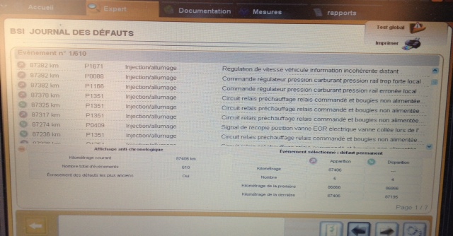

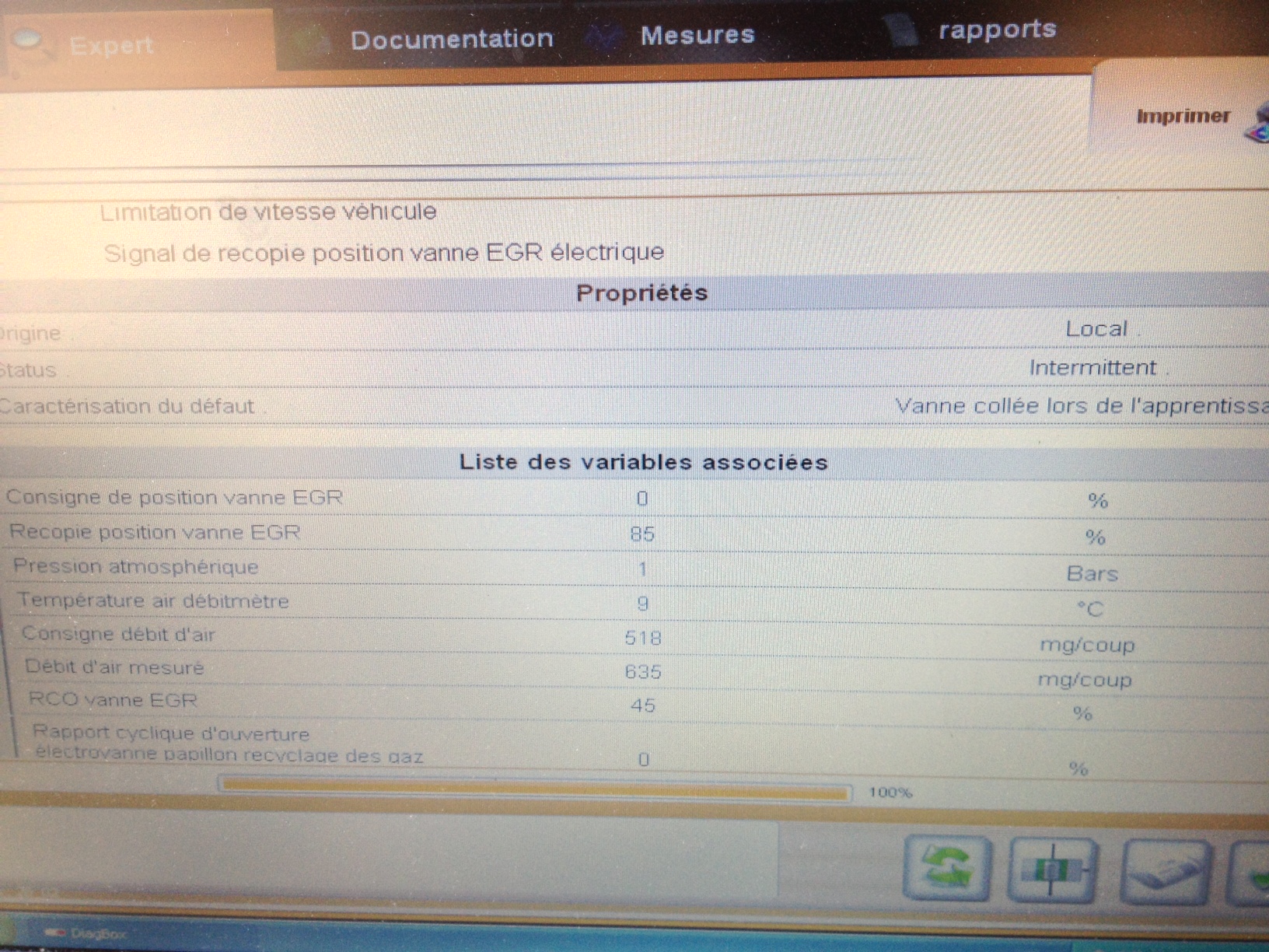

J'ai donc poussé un peut plus les recherches pour trouver ça
"Caractérisation du défaut : Vanne collée lors de l’apprentissage"
Toutes ces erreurs peuvent t-elles venir de ma vanne EGR encrassé? J'ai déjà rendez vous demain soir chez Peugeot pour ma boite de vitesse, je vais leur demandé un petit devis en plus.
